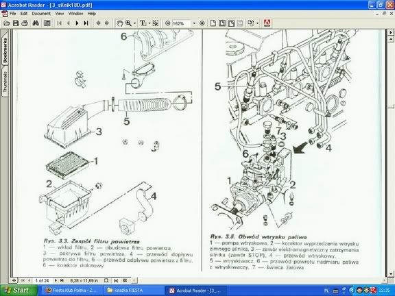

jak nie masz elektrozaworu to moze nie masz dizla

Jak to nie ma odcięcia paliwa? przecie w deselu to jedyny sposób na wyłączenie silnika... wystarczy zeby oó odcięcie się nie wyłączyło przy rozruchu i juz nigdzie nie pojedziamy :-)
Fordon - 25 Lip 2005, 01:39
Suchy a gdzie jest ten elektro zawor z pompie rzedowej...?? bo ta pompa ktora pokazales jest rotacyjna... :)

JoeMix - 25 Lip 2005, 16:25
Fordon napisał/a:
Na prawej stronie obrazka - numerek 3

skoro kolega ma diesla to polecam taki sposób: kupujesz elektrozawór (taki jaki odcina paliwo w momencie przejscia samochodu na LPG) i montujesz go między filtrem paliwa a pompą wtryskową. włącznik chowasz i elektrozawór chowasz (trzeba wydłużyć przewody paliwowe). ot i wszystko
P.S. nie montować przed filtrem paliwa bo w filtrze jest troche paliwa i da rade odpalić i kawałek przejechać ;) pozdrawiam
JoeMix - 8 Sie 2005, 06:42
pablonas napisał/a:
skoro kolega ma diesla to polecam taki sposób: kupujesz elektrozawór....
A po co skoro w dieselu fabrycznie jest taki elektrozawór...
pablonas - 8 Sie 2005, 09:53
tyle ze drugiego elektrozaworu sie raczej nikt nie spodziewa. niech robi jak chce. ja tylko proponuje sprawdzone rozwiązania. pozdrawiam
JoeMix - 8 Sie 2005, 16:09
Sprawdzone to jest to iż take zawór bedzie widac - w koncu bedzie to nieorginalny element pojazdy - wystarczy na krótko podłaczyć do akumulatora - tak samo robi się obejście odcięcia zapłonu, czy zaworów w instalacji LPG...
