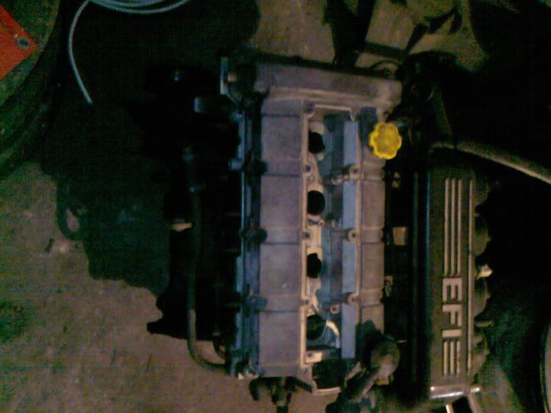

Zaprezentuje tutaj to czego udało mi się dokonać od środy w zeszłym tygodniu (wtedy zakupiłem silnik) do wczoraj
Środa:
zakupienie silnika 1.4 CVH z 1994 roku z rozbitka
Czwartek:
silnik ten był na wtrysku jednopunktowym więc wg. nie tylko moich spostrzeżeń łatwiej będzie z gaźnikiem    wiec wybrałem się po reszte potrzebnych klamotów, na zdjęciu gaźnik i aparat zapłonowy (który musiałem wymienić)
Piątek:
Wyciągnięcie mojego silnika i przygotowanie "konia" aby umożliwić sobie łatwijsze podwieszenie silnika    (zdjęcia będą później)
Sobota:
Załatwienie mocowań do silnika i poduszki z fiesty mk2, pierwsze włożenie silnika i wspawanie nowych mocowań. (zdjęcia później)
Poniedziałek:
Ponowne wsadzenie silnika na przyspawane mocowania i przykecenie (miejmy nadzieje) na stałe    Dorobienie mocowania alternatora i zamocowanie chłodnicy.
Dziś przerwa z powodu braku czasu :(, jutro od 14 jeżdze za przewodami ukł. chłodzenia i paroma duperelkami, musze przenieść akumulator na prawą stronę gdyż mam bardzo mało miejsca

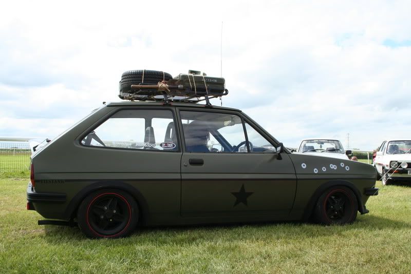

Jest jedno zdjęcie zrobione cyfróweczką bo żona się niecierpliwiła już  8)  tak wygląda furka aktualnie :
Pozdro

Świerze foteczki mojej mk1    robił je kolega Silo:
Pojawiły się nakładki z XR na przodzie    przyklejone na jakże wszystkim dobrze znanym kleju do szyb bo nie chciałem mordować błotników jakimiś śrubami.
Niedługo pojawi się także opis jak wsadzić przekładnie kierowniczą z mk2 do mk1

Na dzień przedwczorajszy przyszły felgi na których mk1 będzie smigać w nowym sezonie    narazie 2 sztuki bo 2 gdzieś im przepadły na poczcie ale jutro mają być    , łaodwałem fotki na imadżeszakalaka ale nie chciało iśc więc nie będzie miniaturek
podobno są to felgi mattig 7J13 ET25    na wiosne trzeba zakupić obuwie planuje 175/50/13 z tego co patrzyłem na fotki interceptora żółwia to ma bardzo podobne felgi tylko z 0 ET więc moje może niebędą bardzo wystawać poza obrys, w razie W jakiś 1-2cm sie zakryje poprzez nakładki z XR, felgi będą malowane na czarny mat, tak samo reszta plastików zderzaki i lusterka, chętnie sie zamienie klamkami chromowanymi za czarne matowe...
tu jeszcze fotka cześci z kilku mk1
ten silnik który widać to 1.6 cvh i ma docelowo wylądować pod maską w mk1

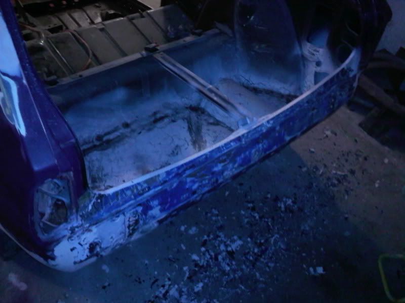

  no cóż zacząłem grzebać a skończyło się na tym że wywaliło mi bezpieczniki w domu na poziom gdzie mam garaż     a mogłem dziś skończyć obspawanie podłużnic i kielichów no ale nie udało sie przez ten prąd     :/ muszę załatwić elektryka jeszcze     ehhh....
na dziś udało się odczyścić komore silnika z farby i zasranej masy na spawy czy zgrzewy której bylo dużo i wcale nie chciało to odejść      ogółem dzień pełen wrażeń i pracy, aha rozłożyłem wiązkę el. komory silnika gdyż akumulator wyląduje po przeciwnej stronie komory i teraz osobno idzie wiązka na światła a osobno na aku itp
Pozdro

  Na dzień dzisiejszy stoję w miejscu     czekam na koło zamachowe, w między czasie silnik lekko rozebrany, wymieniam simeringi na wale korbowym, rozrząd kompletny z pompą wody, do tego nowe sprzegło Valeo i w ten piekny sposób kolejny 1000zł poszedł się paść     jutro mam zamiar poskładać rozrząd i założyć koło zamachowe z nowym sprzęgłem a także wyciągnąć miskę olejową którą trzeba kapeczkę przerobić    jak się uda to w tym tygodniu zawieszę silnik ze skrzynią w aucie, wtedy zostanie podłączenie elektryki, wyczarowanie mocowania alternatora, wydech, zasilanie w paliwo no i pierwsze jazdy
ale myśląc realnie to raczej nie zdąże na Poznań :(
kilka fotek:
[ Dodano: Czw Kwi 03, 2008 20:15 ]
na dzień dzisiejszy sprawa ma się tak:
silnik spięty ze skrzynią biegów, nowe sprzęgło koło zamachowe od Mafiosa, rozrząd poskładany i miska przerobiona już choć nie wiem czy jeszcze nie będe musiał jej podciąć...
dziś z ciekawości zmierzyłem długość bloków w CVH i ZETECu i od miejsca gdzie przykręcamy skrzynie po koniec kół pasowych zetec jest dłuższy o jakieś 4cm      niby nie dużo ale jak na mk1 to dużo      no cóż jutro muszę doczyścić sanki pod silnik i założyć nowe poduszki i może się uda zawiesić silnik w komorze, jeszcze bez poduszki silnika nad którą wciąż myślę...
Pozdro

wydech a raczej początek z zeteca spasowany z resztą mojego od cvh (wydumka na maksa      aż mi wstyd ale szczelny jest     )
silnik wisi sobie sam    wcześniej pokazywałem wam stab przechyłu ten z przodu silnika no i pech chciał że wyszedł mi wtedy w miejscu rozrusznika      trzeba było przespawać mocowanie gdzie indziej...
założyłem też alternator (oczywiście mocowanie z CVH i altek z mk1 1.1) trzeba było przełożyć koło pasowe altka ziutka do altka od mk1 ale da się

  no to dzis przepolerowalem jeden zderzak
ten pasek czarny jest podrapany i nie podoba mi się ale nie mam czasu by się z nim teraz bawić więc założe zderzaki na auto i wtedy będę dokładniej je polerował... co Wy byście zrobili z tym paskiem ?
2 miejsca już zaszpachlowane i siknięte podkładem, zostały jeszcze 2
a w tym czasie gdy ja mordowałem zderzak i auto w garażu to mój brat pomalował mi nakładki z XR2
sory że takie ciemne no ale już się ciemno robiło

ładna co nie??      :jupijej:  <imprachili>
dzieki mojej dziewczynie
jak się teraz podoba?

no i wczoraj tj 12.04.2009r nastąpiła pamiętna chwila      fiesta o około 22 wróciła do domu na lince      jakimś cudem obudowa wentylatora przetarła mi chłodnicę i płyn poleciał po silniku masce i wogóle była masa dymu     w pore się zorientowałem i zgasiłem autko tak więc silnika nie przegrzałem ale na lince do domu wróciłem :( najgorsze jest to że ciężko było zdobyć taką chłodnicę jak mam a drugiej takiej to jak ze świeczką szukać....
Pozdro
[ Dodano: Wto Kwi 14, 2009 21:48 ]
chłodniczka już pospawana no i nowe serce dla fiesty czeka    mam nadzieje jutro zacząć uzbrajać silnik tj rozrząd uszczelki simeringi itp jest to wersja 1.8 RQB 130KM z anglika escorta mk5/6 cabrio, czyli oby jak najszybciej znów na drogę
												 Fordon - 14 Kwi 2009,  21:02
  bleee a mialo byc 2.0... bleee RQB serii nie ma... i dolot taki jakis dziwny... ehhh waryjot    a co z 105 ??
												 Żółwik Tuptuś - 14 Kwi 2009,  21:08
  I bardzo słusznie
Masz go ze skrzynią ?
												 Laskosz - 14 Kwi 2009,  21:12
  no niestety jest bez skrzyni ale narazie dam sobie rade na tej z xr2i
2.0 dlatego nie że musiałbym przerabiać całą elektryka u siebie znów a tak to tylko kompa przepne (chyba     )
a co do mojego silnika to jest w giełdzie do sprzedania
Pozdro

												 Laskosz - 15 Kwi 2009,  19:43
  inforamcje z pola boju:
no więc tak... silnik RDA wyciągnięty, RQB rozebrany pod rozrząd i wszystkie simeringi i uszczelki, jutro musze wywalić RDA z garażu i uzbroić RQB a jak się uda to może zawiesze go w budzie, oby to jeździło bo jak nie to potnę tą mk1
												 Rkalitka - 15 Kwi 2009,  19:53

												 Laskosz - 16 Kwi 2009,  20:52
nooo silnik wisi z nowym rozrządem pompą wody i wszelkimi uszczelkami co można było wymienić (poza tą pod głowicą) jutro wkładam zawias i podpinam reszte gratów i może uda się odpalić
oby ładnie chodził bo kupowałem go z szopy i nie wiem jak pracował w aucie, olej jak zlałem to było go troche mało i był czarny ale silnik w środku czyściutki....
niestety składam to dalej na skrzyni z xr2i bo sory ale w tym momęcie na tego swapa włozyłem już 1700zł
no i mam nadzieję że taka szybka robota się na mnie nie zemści
aaa i powiem że te dodatkowe stabilizatory przechyłu silnika co założyłem dają radę    poduszki mam wciąż całe pod skrzynią

												 Laskosz - 24 Mar 2010,  22:14
  brat pomagał więc jakoś leciało...
sprawa jest prosta wycinam wszystko co przepali mój migomat na 1/2 mocy
a narazie sprawa ma sie tak:
pas przedni nie wiem na czym się trzymał ale dawał radę    trzeba kupić prawy błotnik spawać o brać sie za tył

dziś skończyłem podłoge bagażnika i zrobiłem w  niej wnękę na tłumik końcowy
[ Dodano: Pią Kwi 02, 2010 20:50 ]
podłoga bagażnika pomalowana i lewy przód auta przygotowany na montaż błotnika, przód gotowy na montaż pasa przedniego.... szkoda że brakuje mi wew poszycia prawego błotnika    będę je chyba musiał ulepić...
[ Dodano: Sob Kwi 03, 2010 20:13 ]
dziś grubo powalczyłem, padam na cyce a twarz będzie mi w nocy świecić jak żarówka...
pod błotnikami są wmocnienia kielichów z profilu zamkniętego 2x2cm prawie na całą długość błotnika.
dzięki Żółw za telefoniczną pomoc w składaniu tego gówna, niestety nie miał mi kto pomóc fizycznie i wszystko robiłem sam więc może nie być za prosto     napewno prawy błotnik będzie odstawał... ale był z innej firmy niż lewy     likwiduje rowki między błotnikami a pasem przednim, zostało mi jeszcze pas przyspawać do belki przedniej
a tutaj kawałeczek podłogi bagażnika i wnęka na tłumik

to jest zielony wojskowy mat, jutro cykne fotki jak ją w pole wywale przy słoneczku, zobaczymy jak będzie wyglądać jak wszystko wyschnie....

  no to tak to dziś wygląda
drzwi do ściągnięcia bo nie da sie ich ustawić     a przecież jak spawałem błotniki to drzwi zakładałem i pasowały na cacy a tak to trzeba będzie rozwiercić otwory montażowe, klapa tył pasi prawie idealnie, wcześniej nie psaowała      maska przód też coś krzywo wyszła
co do lakieru to buda jest bardziej matowa niż drzwi maska i klapa    są też  miejsca nie domalowane     trzeba będzie szprejem siknąć...
ogólnie podoba się mi moja mk1    aaa założyłem też nóweczke szybke na przód     no i maska już bez bad looooooka

nie no kolor wyszedł wojskowy, zobaczymy z czasem czy się nie "ułoży" w czarny
sprzeda mi ktoś jakąś mk1 żebym sobie walną w czarny mat
ogólnie mi się podoba     bo wyobrażam ją sobie na felgach i full poskładaną
