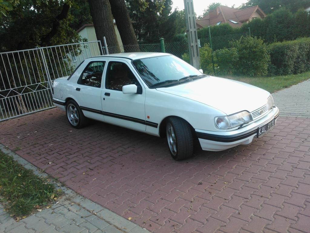

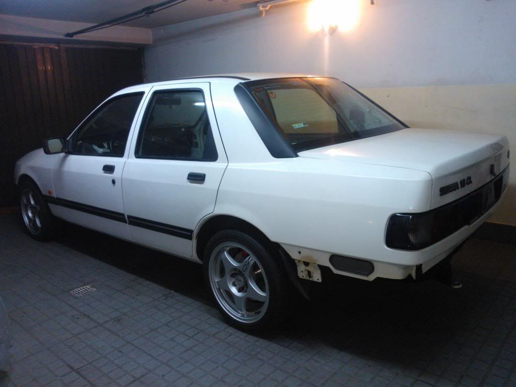

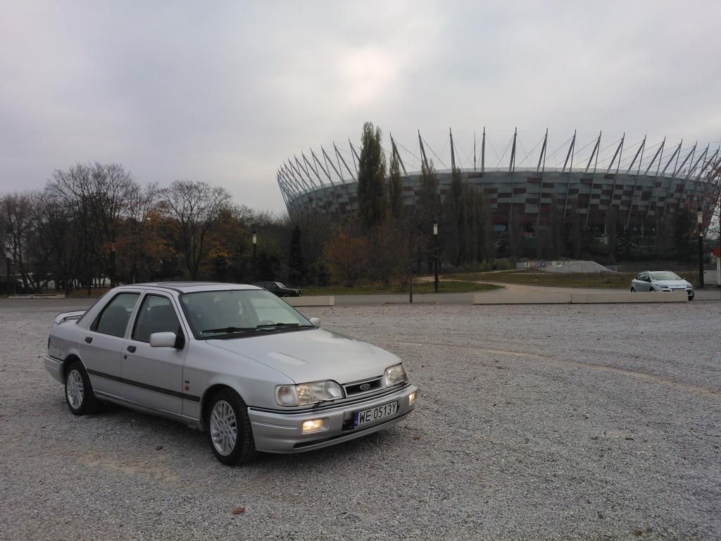

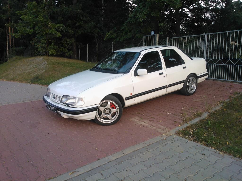

Przedstawiam wam Białą Damę.
Jak większość mnie znających wie, białego sedana w stanie dobrym+ szukałem już dłuższy czas by zbudować auto które sobie wymyśliłem. Sierr było już wiele i nawet kiedyś identyczną Sierrę miałem kupioną za 300zł. Ale kto kilka lat temu myślał o najbidniejszym sedanie z polskiego salonu kiedy na allegro przeciętna liczba Sierr do kupna oscylowała ok. 150szt. Dziś dorwać egzemplarz nie zgnity, ba taki na którym nie ma rdzy i który z migomatem nie chce się zaprzyjaźniać jest niezmiernie trudno a nie dotyczy to już nawet mk1 a także mk2.
Dobra koniec tych moich przemyśleń po swojaku, czas na przedstawienie auta.
W skrócie: rocznik 92, pierwsza rejestracja Kwiecień 93. Kupiony w polskim salonie.
Właściciel w momencie zakupu miał lat 64, kiedy stracił uprawnienia lat miał 84. Auto kupione niestety już po cenie handlowej. Ale wiem co kupiłem.
Motorownia 1.6 OHC, wściekłe wręcz, jedzie według nawigacji 152 ale zaczęła się górka a daleko od domu też byłem więc wolałem nie ryzykować. Myślę że 160 parę poszła by spokojnie. Bardzo przyjemnie się jeździ takim miękkim autkiem, na światłach jednak to straszny muł.
Auto zatankowane przez pierwsze ponad 100km myślałem, że w trasie produkuje benzynę bo wskaźnik szedł tylko do góry :shock: W sumie zrobiłem już 400km na 30litrach i jeszcze jest sporo jeśli wierzyć wskazówce.
Apropo wskazówek, jedyne które tu są to te od prędkościomierza, temperatur i zegarka ale tego w zegarach. Już dawno nie widziałem braku zegarka koło schowka na telefon. Idąc dalej tym tropem bogatego wyposażenia tego bolidu auta ma regulowaną kolumnę kierowniczą, dzieloną tylną kanapę która daje się rozłożyć(może was to dziwić ale to byłą kiedyś opcja) dołożony alarm i centralny zamek. Spytacie tyle ........... tyle :lol:

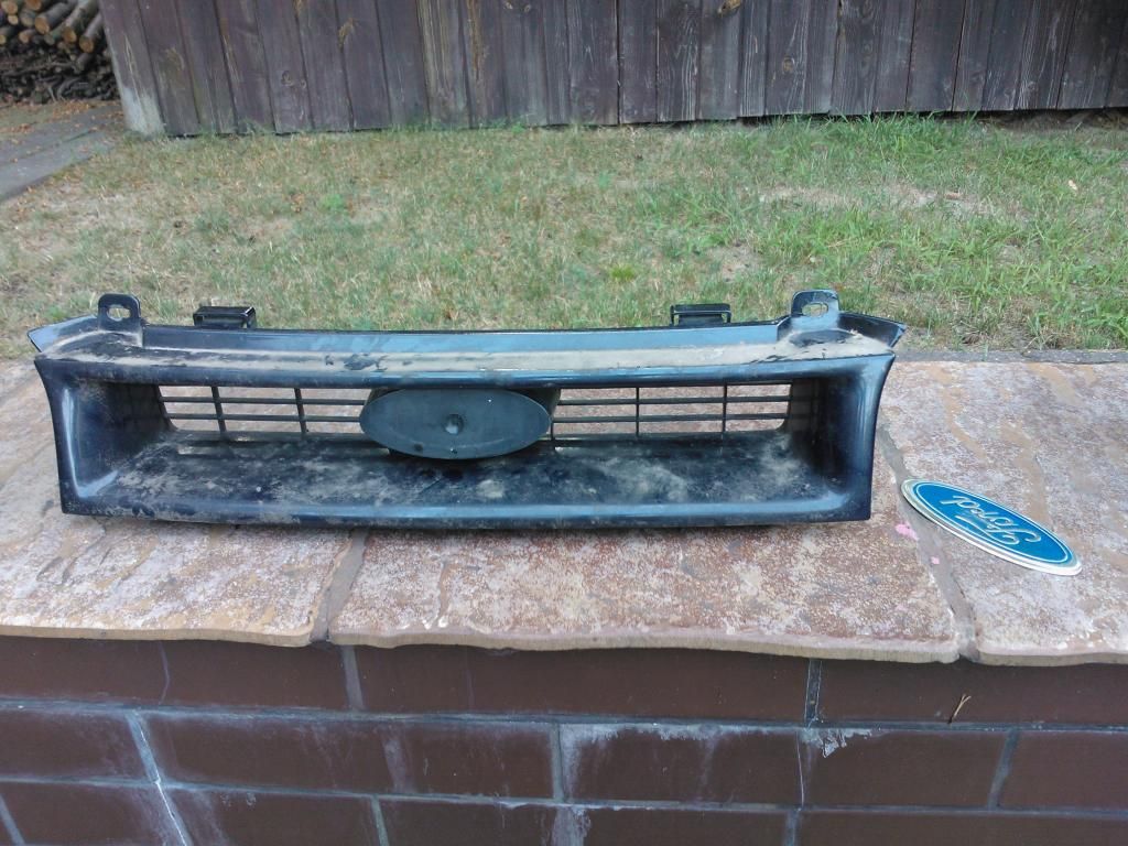

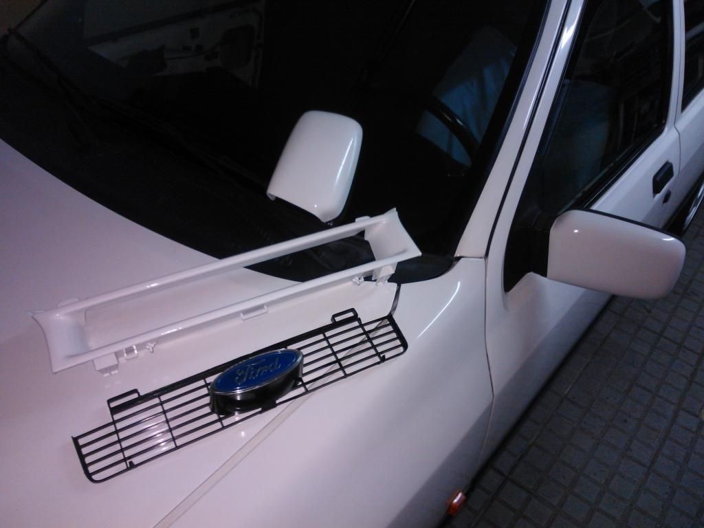

Zderzak przód Cosworth

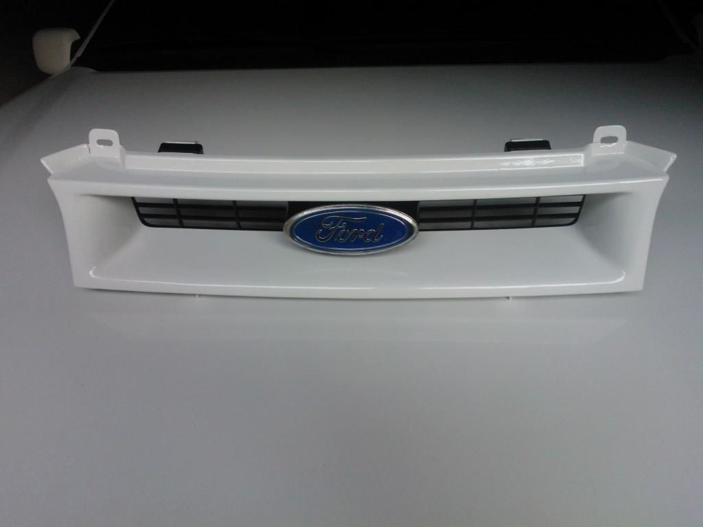

Grill Cosworth (poszukuję ori kratki)
Progi Cosworth
Lotka Cosworth
Listwa pod halogeny z cosy pod wycieraczki

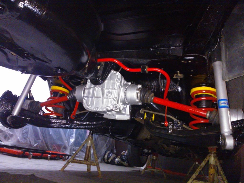

- Zawieszenie:
Amortyzatory przód - Ford RS regulowane
Amortyzator tył - Ford RS regulowany
PrzedPo
Sprężyny przód i tył - progres, nie wiem co to jest wyciągałem z coswortha, gruby zwój i duże obniżenie
Przed odnowieniem
Belka 7,5 cala z wahaczami z coswortha, stabilizator tył
Stabilizator przód 28mm na poli
Poli na amortyzatory przód i elementy tylne
Piasty przód pod ABS z przedłużonymi szpilkami
Przed Po

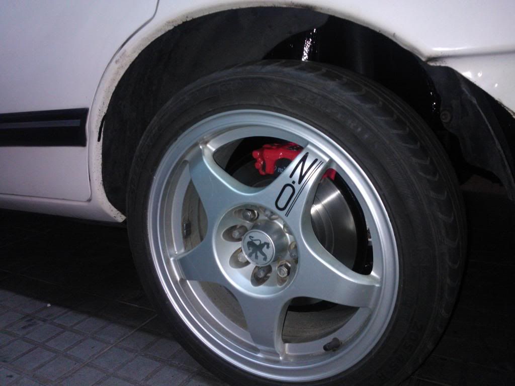

Hamulce
Przód 278mm lub chętnie coś większego, jeszcze nie skompletowane
Tył 273mm tarcza
Nowe przewody elastyczne

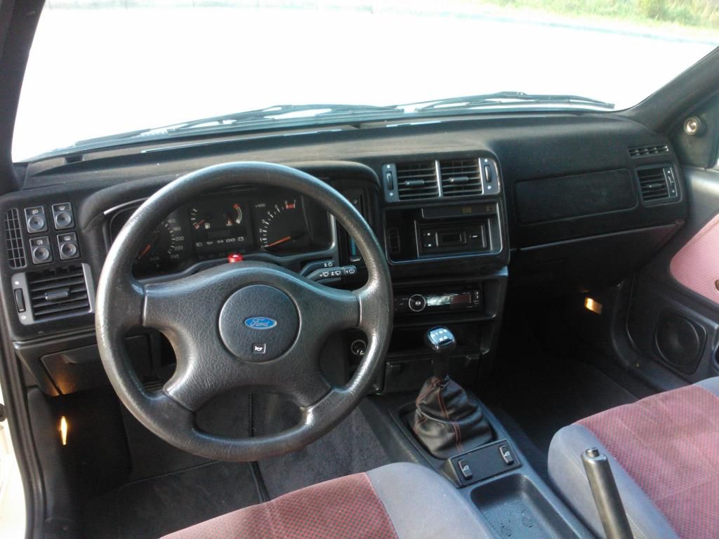

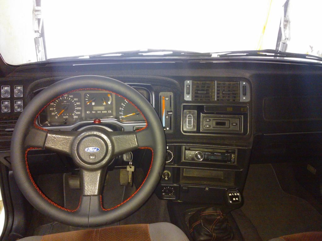

Wnętrze:
Poliftowa deska czarna

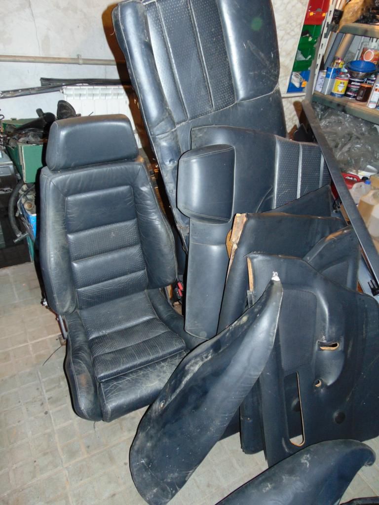

Fotele najprawdopodoniej Recaro przeszyte w kolor czerwony
Czarny podłokientik i inne czarne elementy
Czarne boczki w czerwoną kratę
Kanapa dzielona z zagłówkami i podłokietnikiem

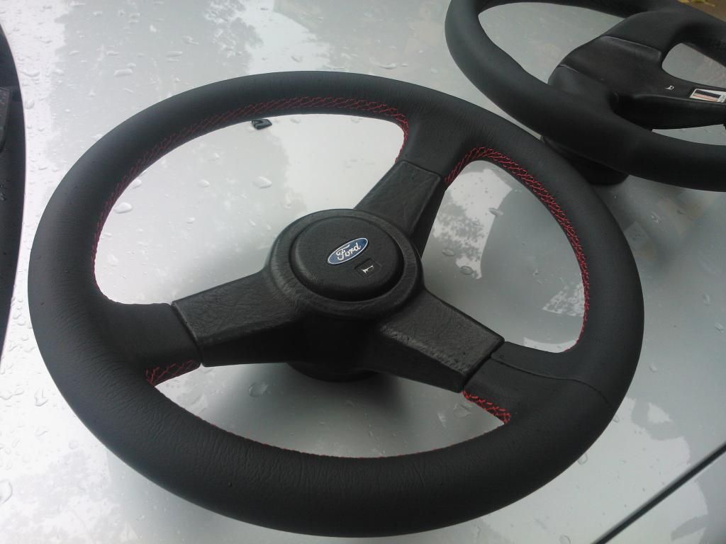

Kierownica trójramienna Cosworth która pójdzie w końcu do obszycia
Zaślepka schowka Cosworth

Graty zacząłem składować w jednym miejscu

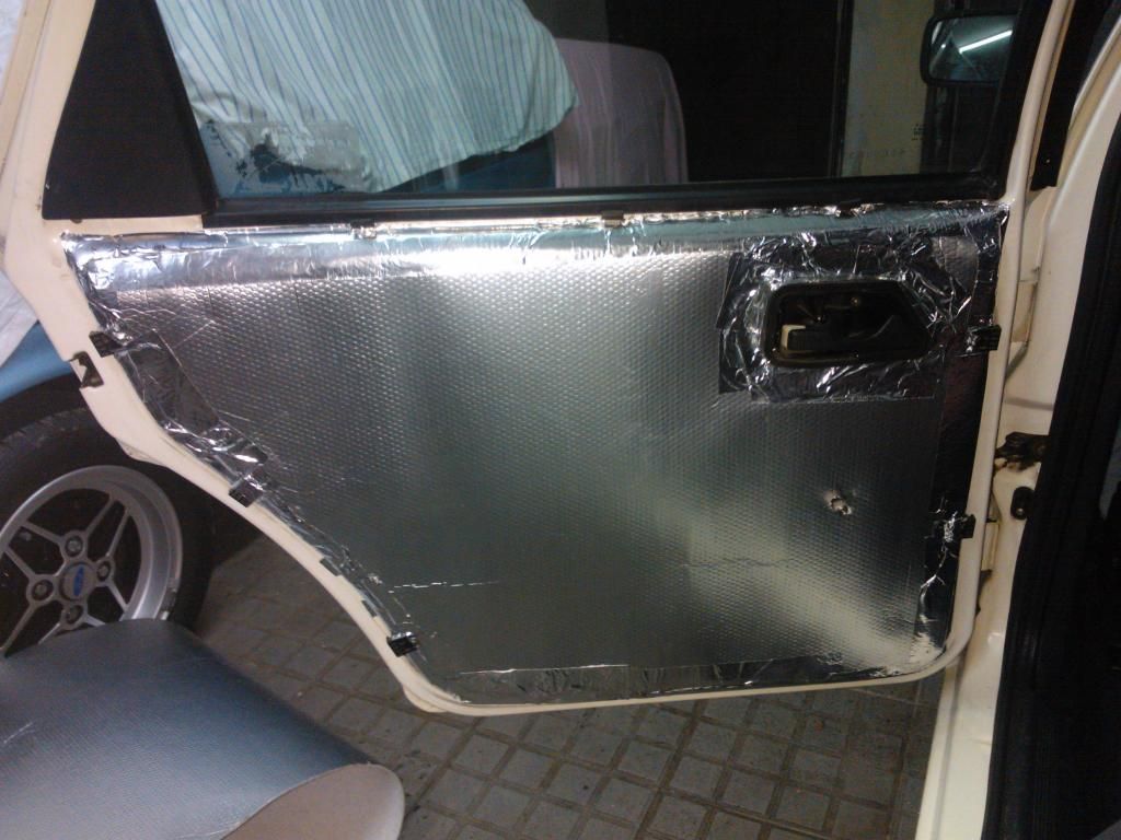

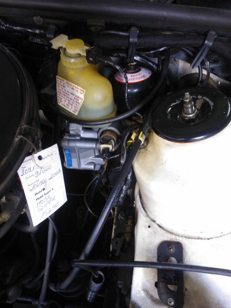

trochę popsułem auto:
na razie takie foto pt. "popsuł"
W garażu stare radio zastąpiłem takim nagłośnieniem za słownie 20zł ........gra i dudni na cały dom. już dawno nie byłem tak zadowolony ze sprzętu grającego.

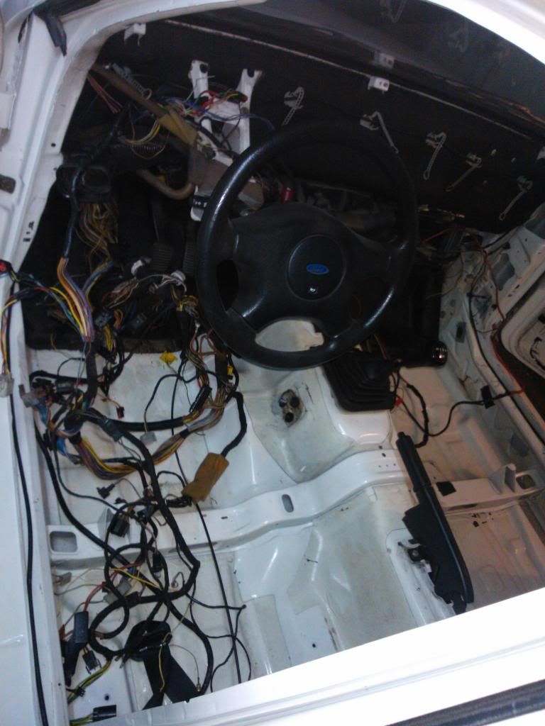

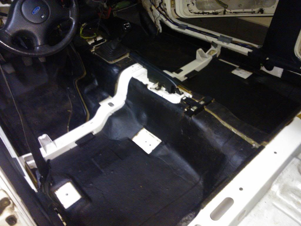

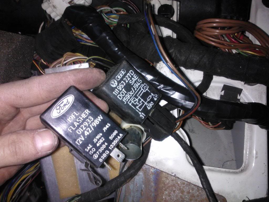

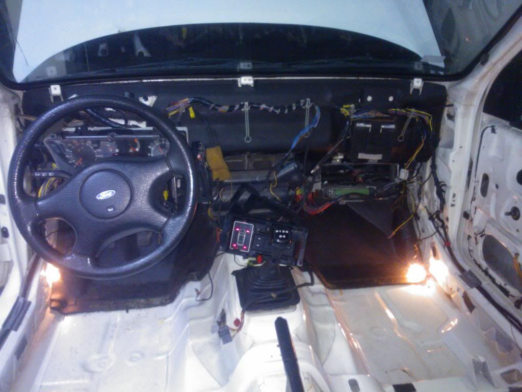

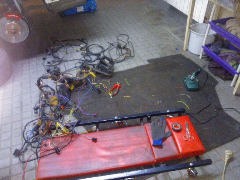

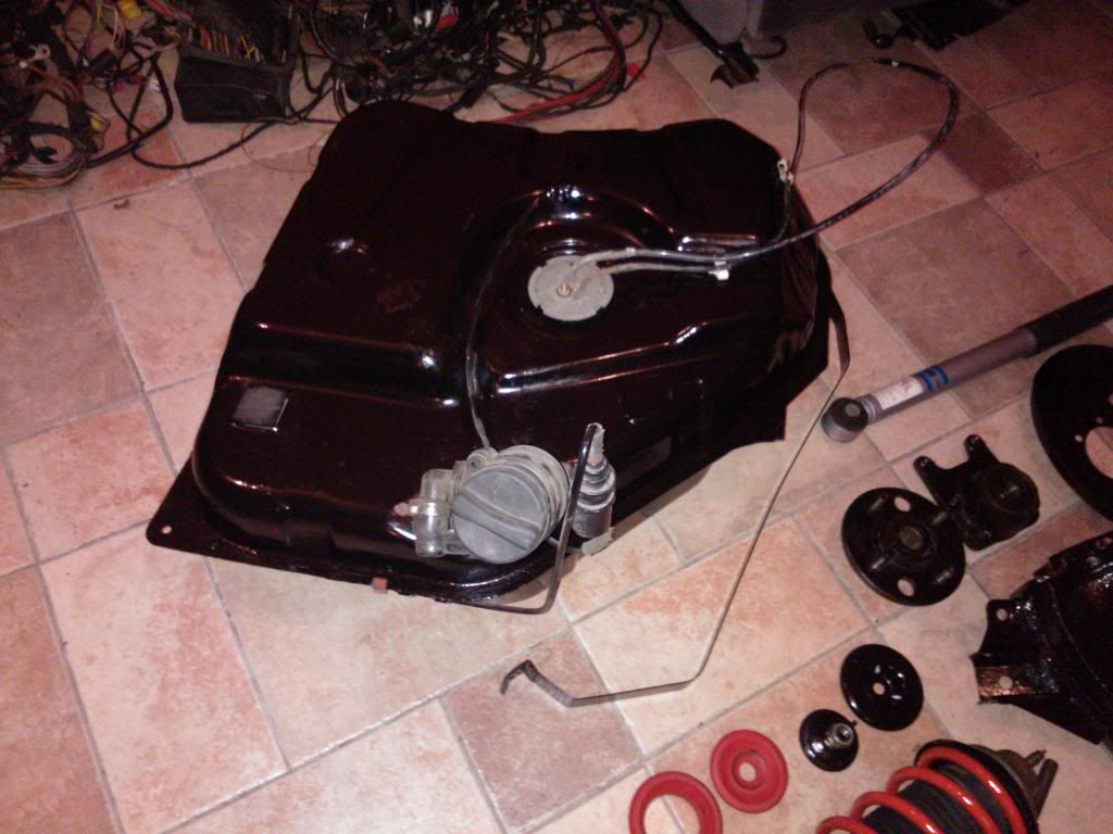

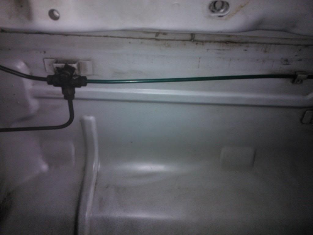

Wracając do auta to korzystając z wolnych wieczorów wyciągnąłem całą wiązkę samochodową co w sumie zajęło najwięcej czasu. Tak jak podejrzewałem centralny zamek to jakiś market więc będę musiał złożyć oryginalny(lubię ten dźwięk zamykającego się centralnego w Sierrach :) ) wyrwałem cały alarm z milionem czujników i pstryczkiem elektryczkiem który starszy pan skitrał pod deską. Do czyszczenia poszły uszczelki drzwi, bagażnika. Zdemontowałem ponadto tylną półkę i ograbiłem z głośniczków pionierka, osłony słupków poszły do paczki.

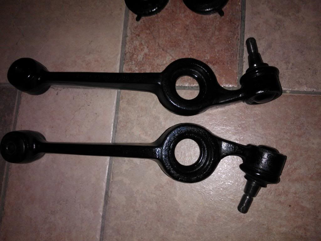

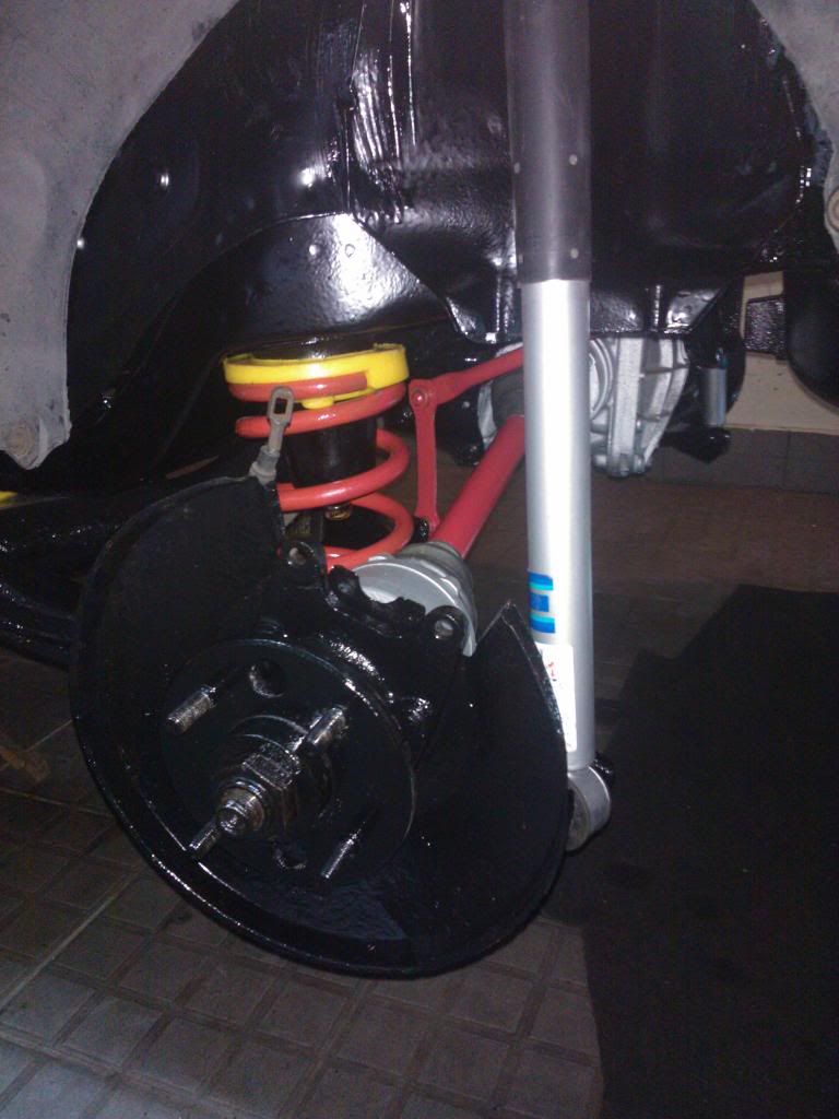

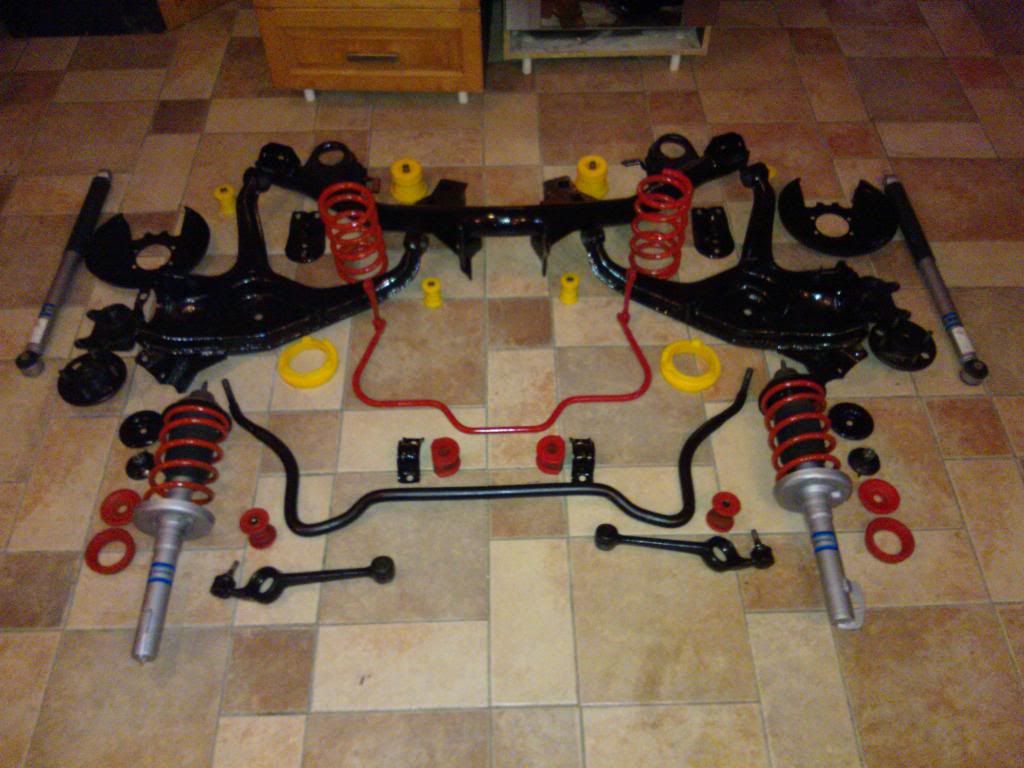

Pierwsze odświeżenia poszły na zawieszenie.
Amorki tył
Wyczyszczone i odmalowane piasty przód z przedłużonymi szpilkami
Schną amory na przód i sprężyny
a tak wygląda mniej więcej zakurzona i zaśmiecona podłoga

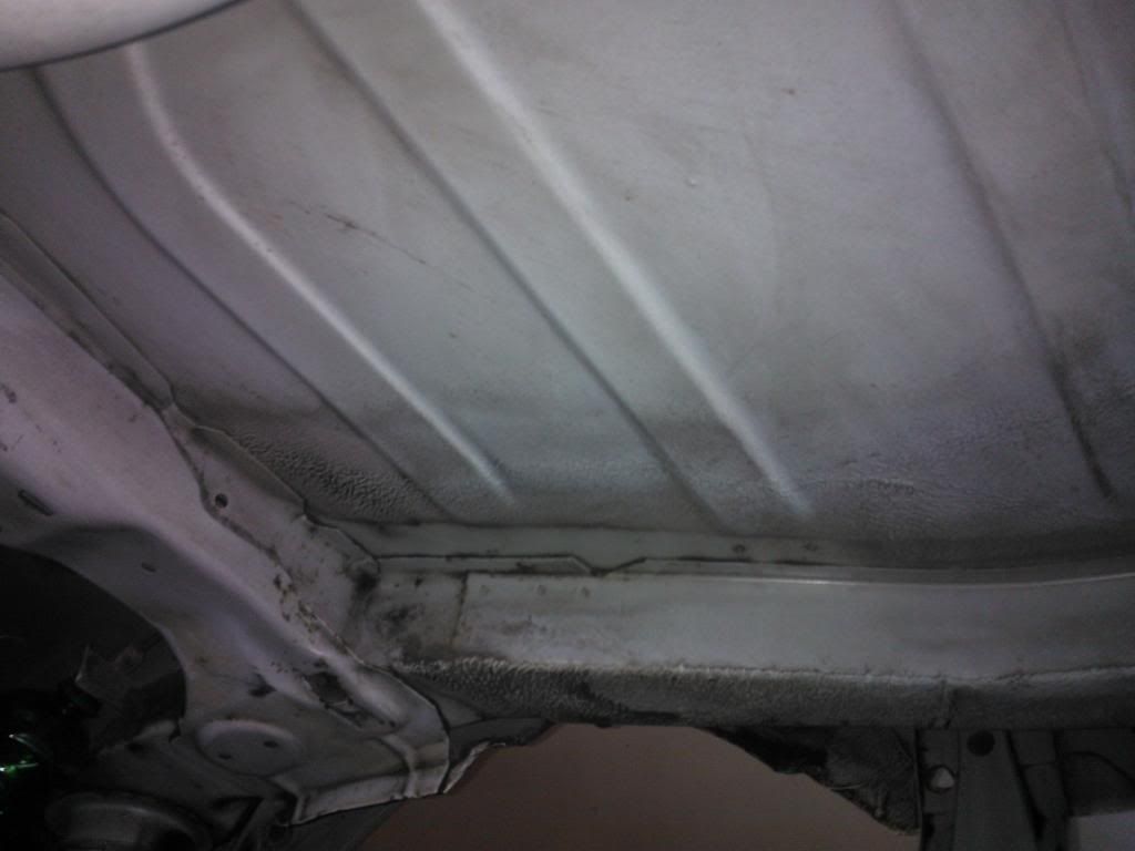

Stan blacharski po zdjęciach można ocenić za wzorowy, reszta auta wygląda tak samo dobrze?

muszę się piwa napić .....właśnie wróciłem z rozplątania wiązki
chciało mi się pójść na łatwiznę i kupić w miarę kompletną wiązkę ghia, a wychodzi jak zwykle roboty będzie więcej niż dołożenie wszystkiego do zwykłej, poucinane co się da i gdzie się da bez większego sensu w sumie. Jak już wdepnąłem w taką kupę to pewnie będę lutował chociaż na dziś kopnąłem to w kąt i muszę się z tematem przespać.
Muszę znaleźć jakąś czytelną dla laika rozpiskę całej wiązki.

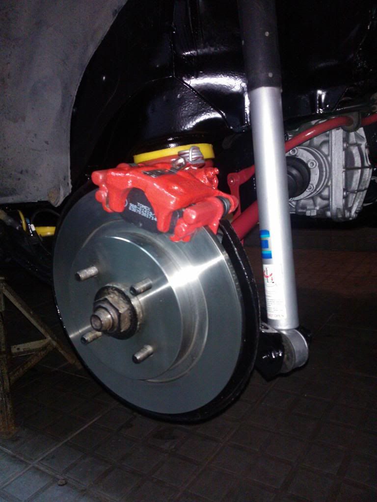

z dawcy wyrwałem tylne zawieszenie cosworthowe, kompletują się hamulce na tył, przód mam nadal zagwozdkę ale liczę, że coś wyjdzie w praniu :)
trochę poczyściłem i tak to teraz wygląda:

Kurrrna, aż miło popatrzeć w jak dobrym stanie jest buda... <wow> Dasz się karnąć :?: :devil:

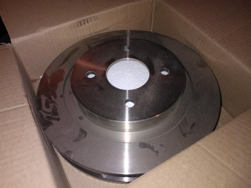

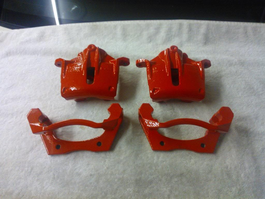

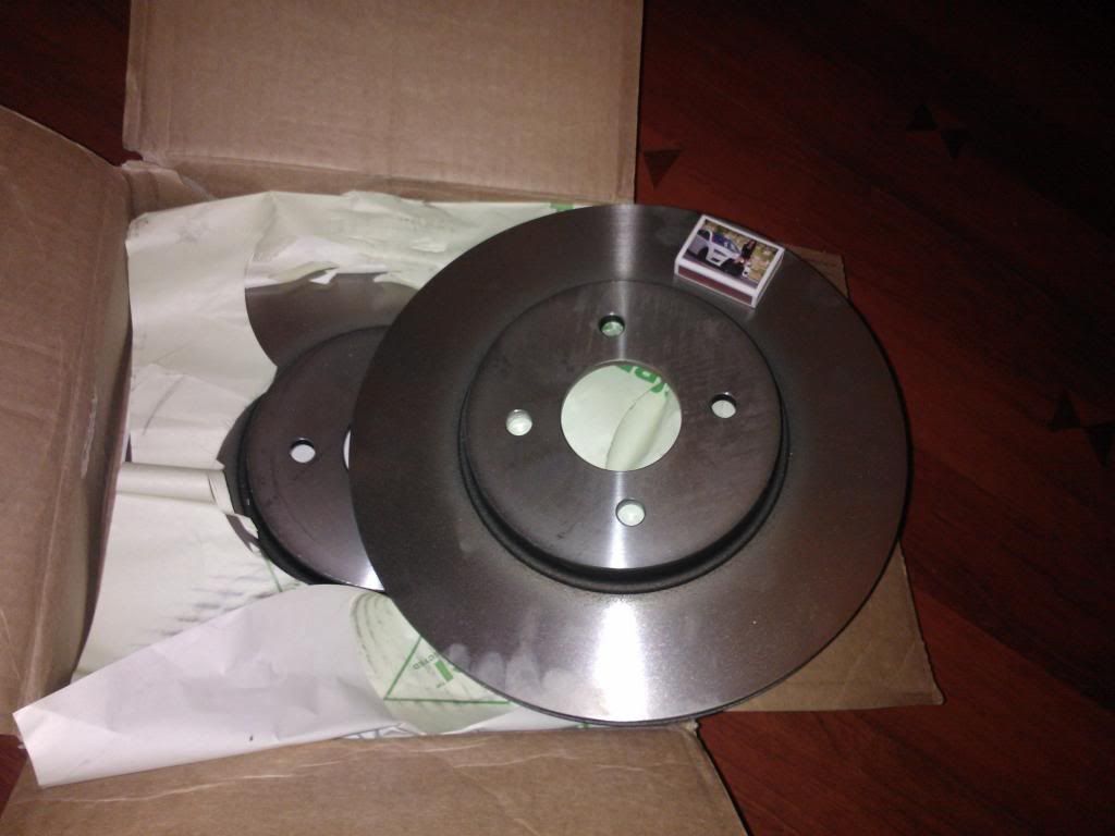

tymczasem odebrałem nowe tarcze 273mm na tył Lukas(TRW). Leżaczek magazynowy czekał sobie na mnie kilka lat :D Teraz trzeba znaleźć w podobnych dobrych pieniądzach klocek do tego.

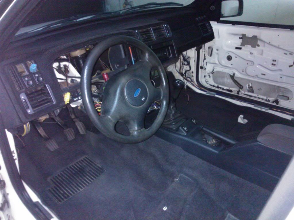

nie mam już Volvo a czymś trzeba się poruszać obecnie jeżdżę tym(tak tak jako człowiek nienawidzący Magenty te auta ciągle do mnie trafiają):
Założyłem dziś RS-y wklęsłe na przymiarkę i wygląd polepszył się jak dla mnie znacząco. Jest co do tego auta dziwny plan ale w międzyczasie może kupię już normalne wozidło a to się sprzeda bo będzie zbędne.

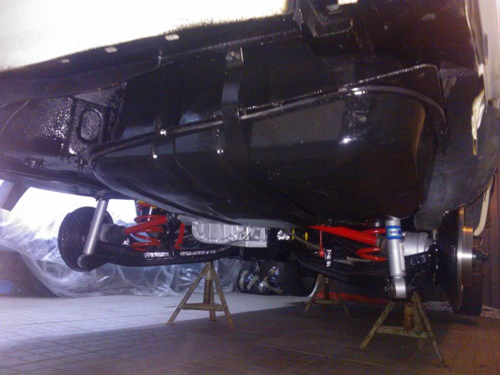

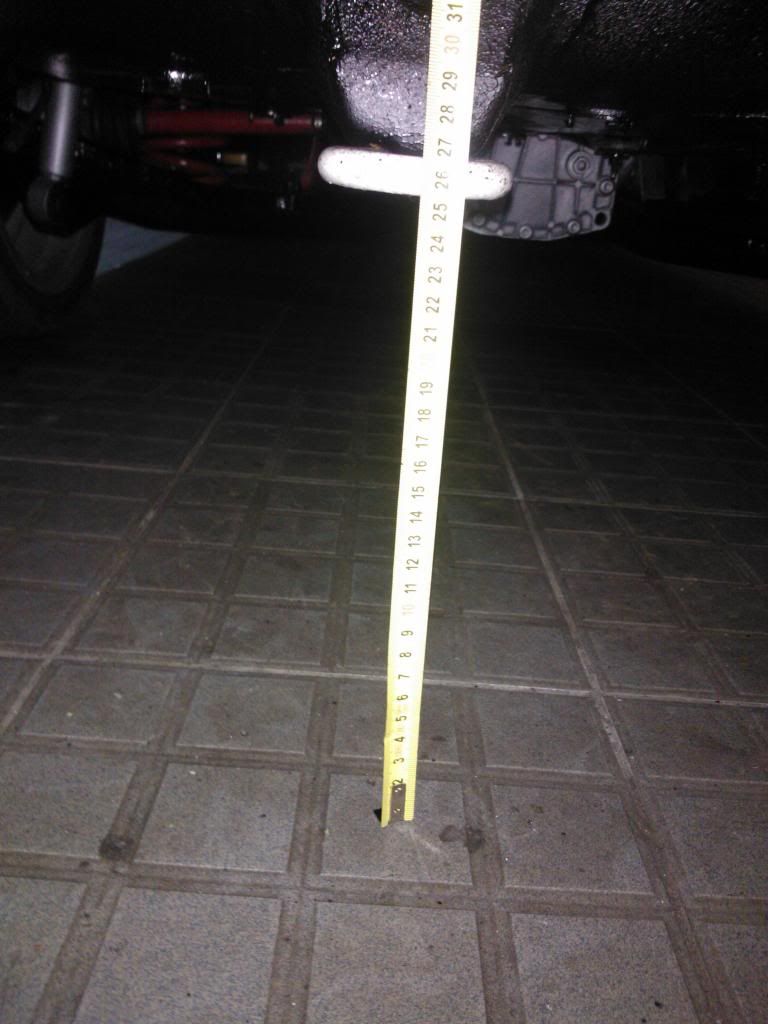

van - 30 Lis 2013, 14:27

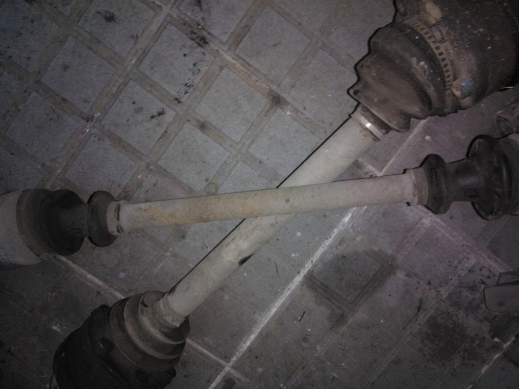

taka ciekawostka, porównanie półosi od 1.6 i od cossy
ale będzie pod spodem rzeźnia kolorystyczna ......
przód mam czerwony tył będzie żółty, sprężyny czerwone, amory srebrne ......teraz pozostała reszta do odświeżenia i zastanawiam się czy iść w jakiś kolor czarny z czerwonym czy iść na całość i wykorzystać całą paletę kolorów

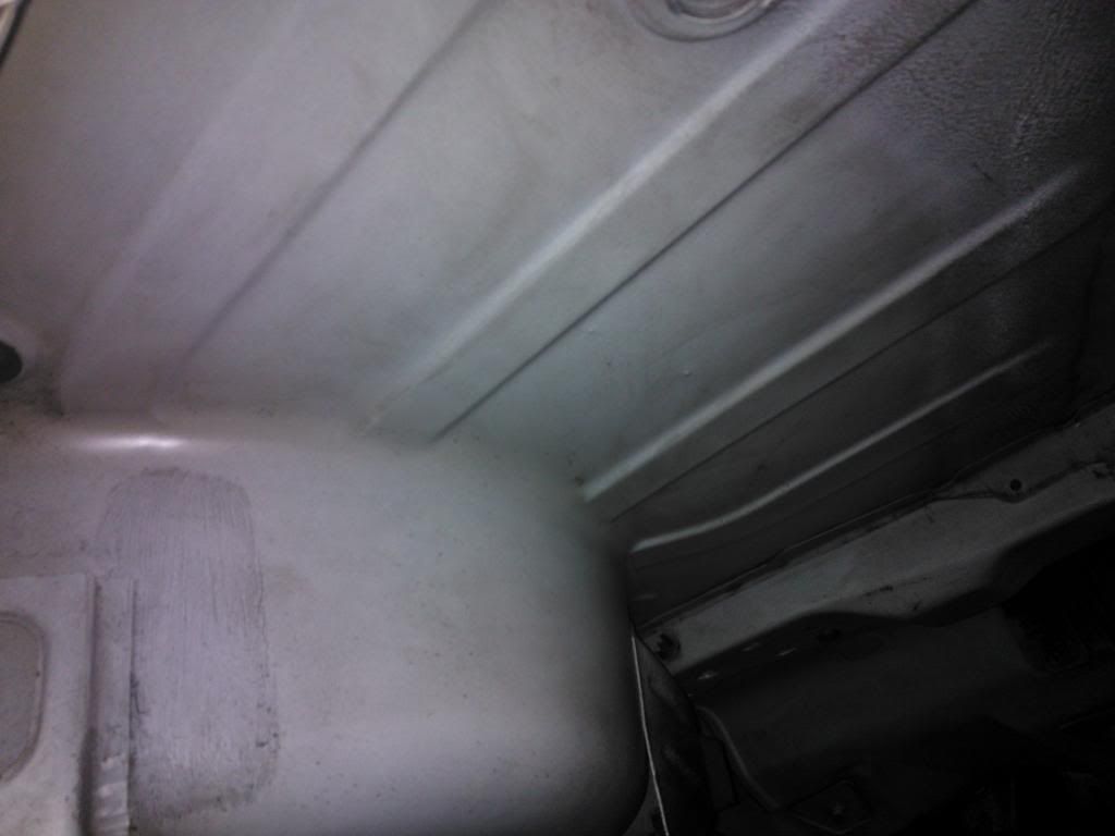

czyszczenie pod konserwację

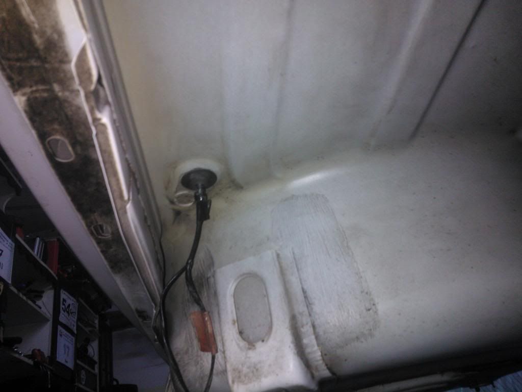

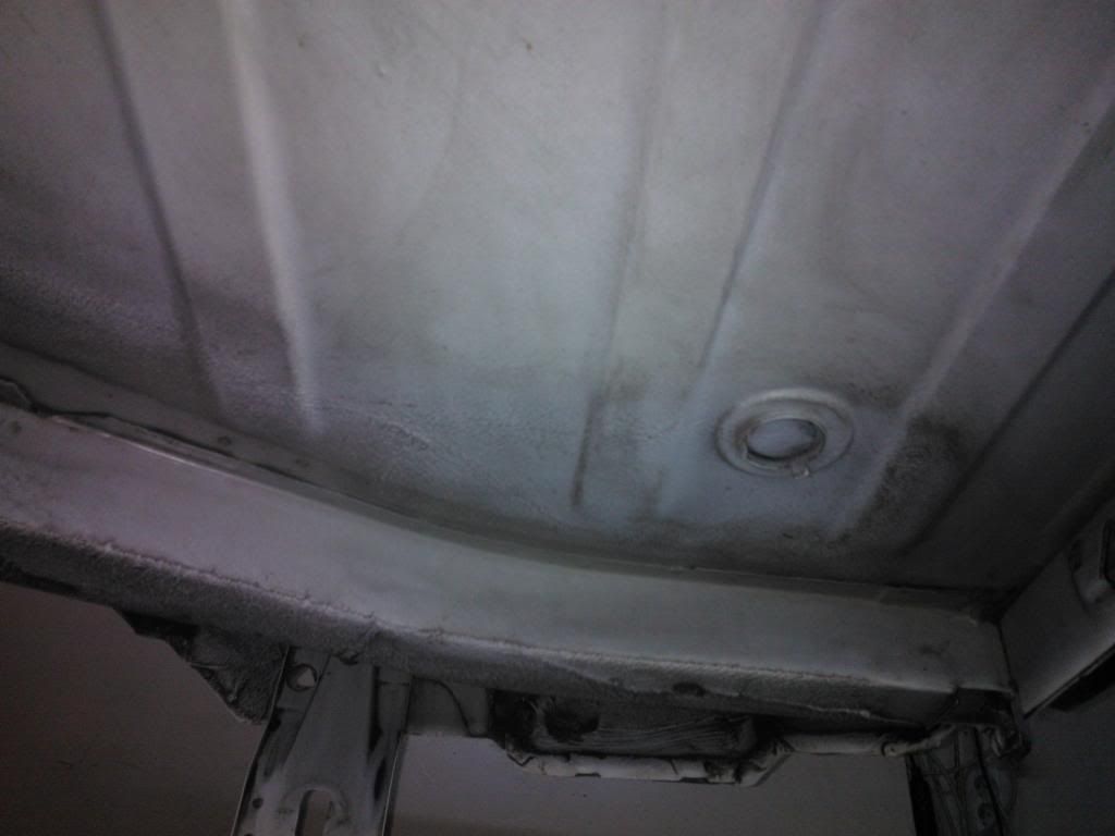

Zły na siebie jestem bo przed zawieszeniem na kobyłkach mogłem auto dokładnie od spodu umyć pod spodem myjką a zrobiłem to powierzchownie. Teraz tego nie zrobię bo auto nie ma kół a w garażu nie uruchomię myjki. Dziadek musiał jeździć po jakiejś strasznie pylistej drodze i wszystko się poprzyklejało nie tylko do podwozia ale i w środku było tego pyłu pełno.

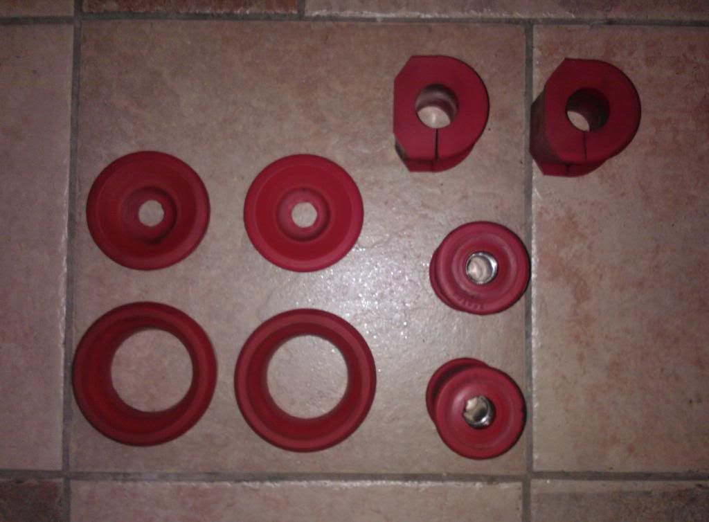

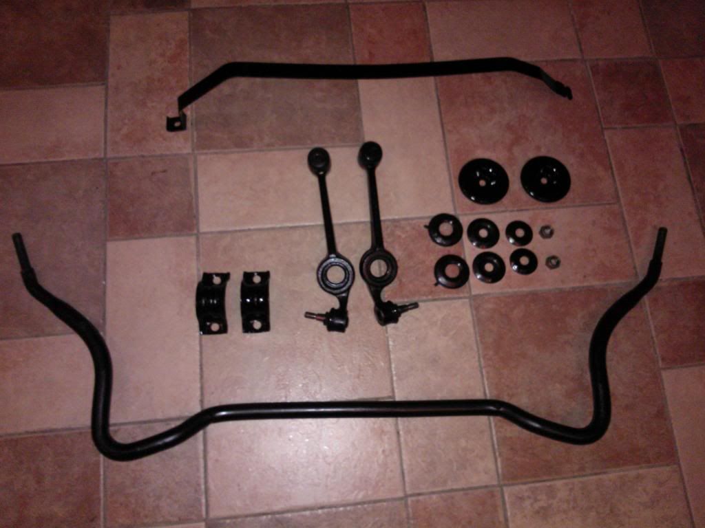

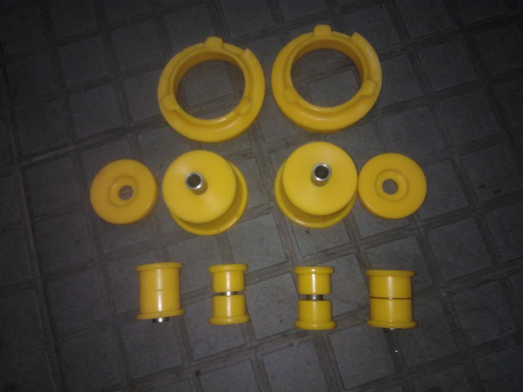

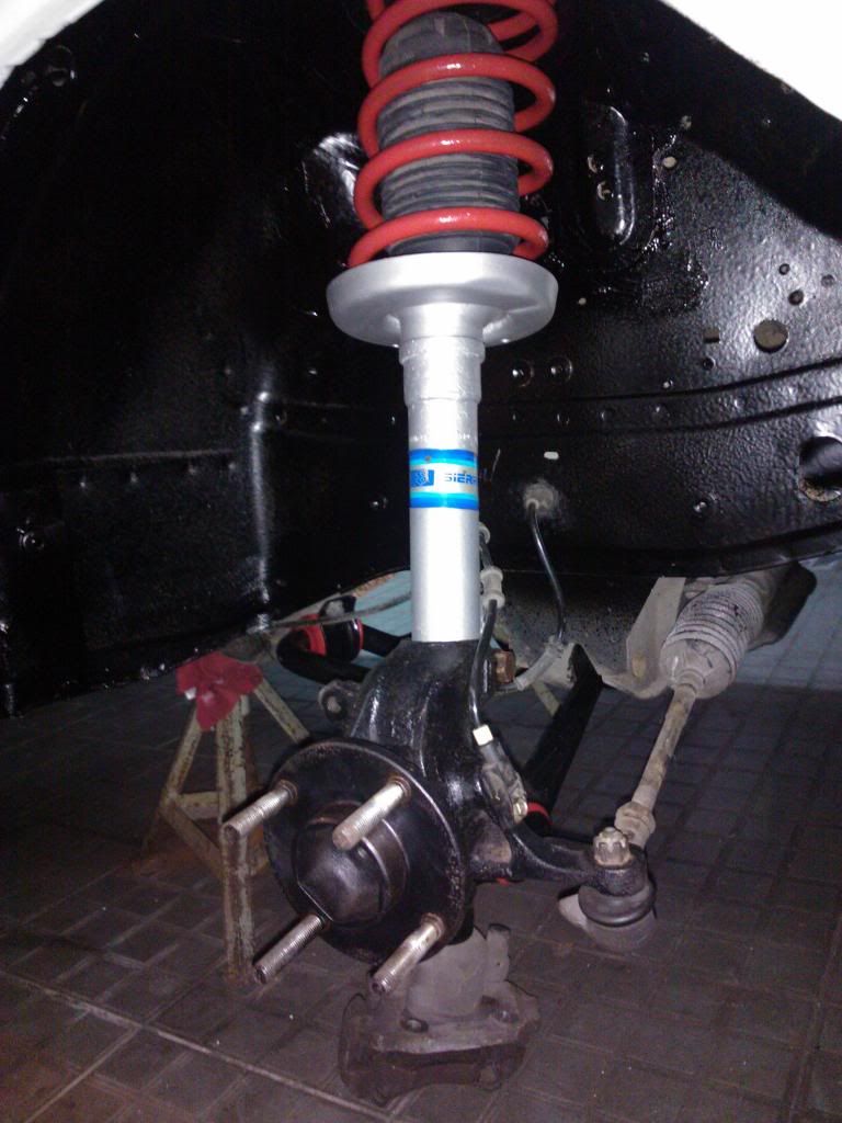

Poli na przód:
Przedni zawias nabiera świeżego wyglądu
wiele rzeczy robi się na pamięć ale człowiek coraz starszy więc przyda się pomoc w postaci: Sam Naprawiam :hihihi:
Coś dłubie przy odnawianiu zawieszeniu a obecnie wszystko schnie.

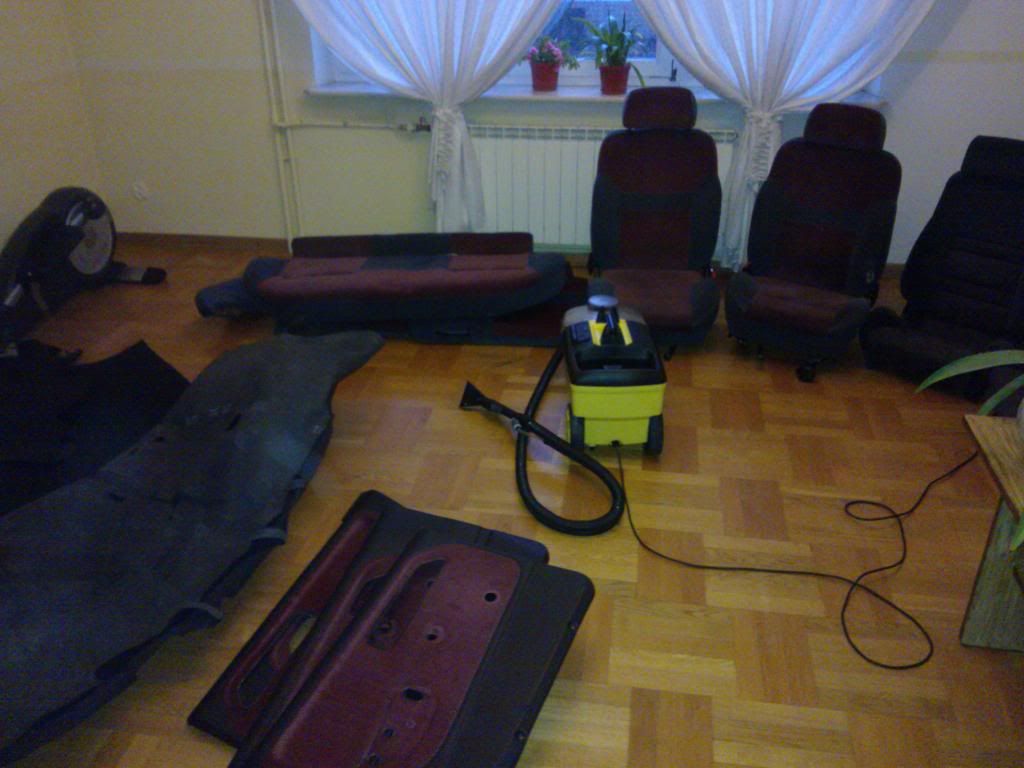

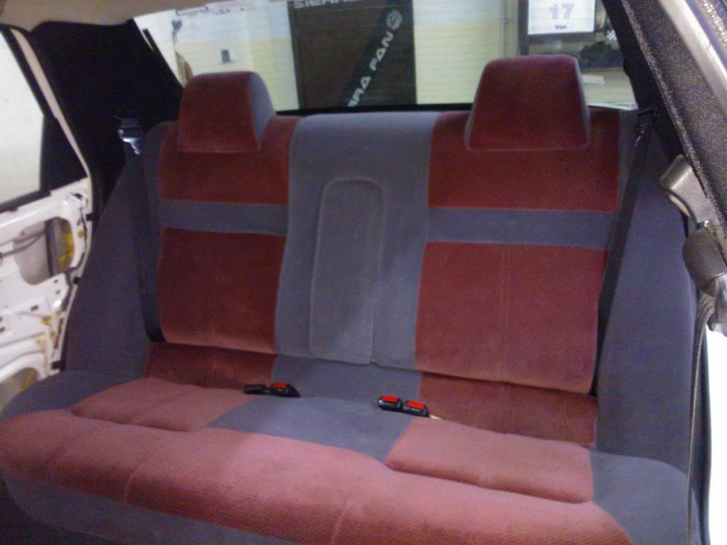

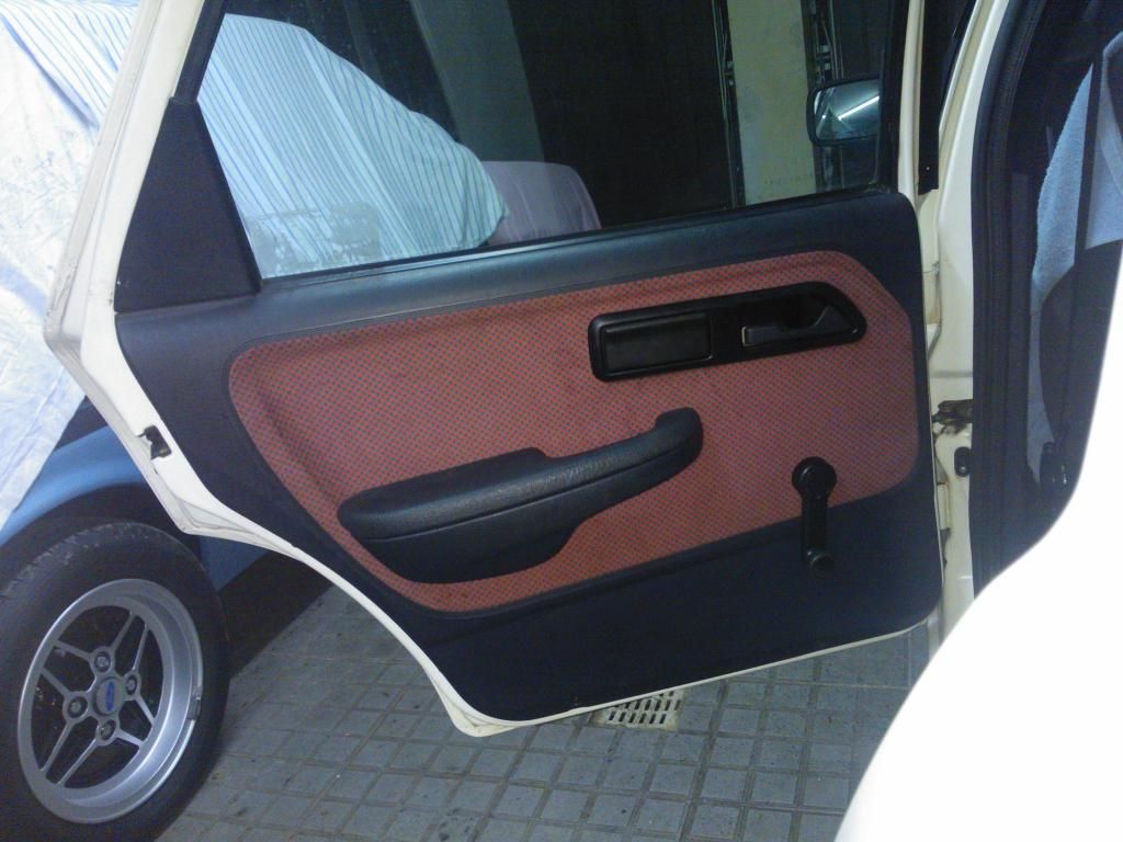

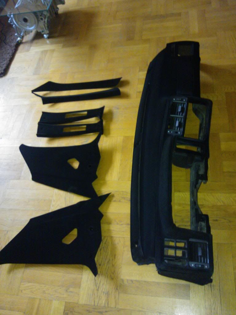

A dziś wyprałem całą możliwą do wyprania(poza podsufitką) rozmontowaną tapicerkę. Też schnie :cojest:

van - 27 Gru 2013, 23:50
nie żeby się nic nie działo........roboczo godziny lecą. Dobrze, że ja tego nie liczę.
Składanie zawieszenia idzie mi jak krew z nosa, ciągle a to jeszcze to popraw a to pomaluj a to nie takie śruby a to spinek do kabli abs znaleźć nagle nie można itd. itp.
tył tak mniej więcej od spodu wygląda:
założyłem też bak by się potem kapnąć, że kabli nie podłączyłem do wskaźnika
zaciski nie doschły więc jeszcze nie założone ale i tak nie mam przewodów elastycznych więc finalnie jeszcze nie siadło na glebie ale już wyczuwam problem z przednimi felgami i błotnikiem(nie będą się nawzajem lubić)
Co do felg to znalazłem przypadkiem w necie takie zdjęcie białego sedana na prawie identycznej feldze:
co ciekawe auto nie ma listw co nawet mi się widzi

składanie przedniego zawiasu(nie zwracać uwagi na niedomalowaną końcówkę drążka, magiel będą zmieniał na inny :P )
odświeżony bak

van - 29 Gru 2013, 20:39
Złożyłem hamulce tylne. Pozostaje podłączyć wężyki które jeszcze nie zakupione, zalać płynem i odpowietrzyć. Założyć wydech i spód będzie na tę chwilę złożony.
Nie mogłem się powstrzymać i postawiłem na koła.
Poszło w dół i to dużo a myślę, że zawias jeszcze się ułoży, na razie przód skrzeczy jak stara szafa a tył może mi się wydaje ale jedno koło stoi bardziej w negatywie niż drugie. Wygląda bez zderzaków, progów i z tymi niskimi oponami trochę jak koza ale ja widzę po wysokości całego nadwozia że jest dobrze 8-)
Szkoda, że nie zmierzyłem wysokości na poprzednim zawiasie.

hamulce przód
TRW 300mm z foki ST
trzeba kupić wreszcie zaciski do tego i klocki
bobson - 30 Gru 2013, 22:04
W Scorpio kolega zmontował taki zestaw tarcz 300mm ST170 z zaciskami z MDO MK3. Wkładasz to samo czy jeszcze inny mix?

Wróciła deska i słupki we flocku, tak wiem zdjęcia brudną skarpetą robione :P
a od kilku dni co jakiś czas podchodzę do tego
mówi to do mnie: dzień dobry jestem wiązką i chciała bym byś poświecił mi kilkanaście godzin dni albo i miesięcy. Ciągle znajduję nowe rzeczy do lutowania a to lusterka nie na te wtyczkę a to kierunkowskaz ma urwany a to obcięte to i tamto .........na razie mi się cyna skończyła a jakaś inna znaleziona w szafce(pewnie z chin) nie chce się rozpuszczać(z czego oni ją robią )
van - 25 Sty 2014, 22:10
a w sumie ciągle coś robię ale efektów aż do dziś nie było widać
wiązka w aucie :hahaha:
tu już pierwsze próby spalenia auta :cojest:
a tu już trochę poukładane, poizolowane itp. itd.
No i próba odpalenia i cisza ......zająłem się czym innym ale dziwnie mi kierunki mrygały, nie w takt prawidłowy dla sierry.
Oto i przyczyna po prawej i oryginał po lewej :!:
Jak zmieniłem przekaźnik z vaga od razu znalazłem brakujący kabel odcięty przy wywalaniu alarmu. Lutowanko, przekręcenie kluczyka, zaciągnął paliwo i gada
Z usterek stwierdzonych jak na razie:
-nie działa mi pauza wycieraków
-otwieranie drzwi nie pokazuje się na komputerze
No i jak jest wiązka już to trzeba wrzucać wnętrze ...........ale
Jeszcze słoniki w drzwi
Centralny
Wiązka do regulacji reflektorów
urzeźbić wiązkę do podłączenia halogenów bo odcięte kable
urzeźbić wiązkę do wycieraków
Mam złe wtyczki do podłączenia ABS z wiązką we wnętrzu
Okablowanie do audio położyć
lustra elektryczne
elektryczne szyby
ABS już rozciągnięty po aucie, ale to prosta wiązką akurat.
No i będzie trzeba dokończyć układ hamulcowy
:-P tak do maja zejdzie. A gdzie czas na napęd :kaput:

van - 2 Mar 2014, 14:36
Na SF częściej bo to Sierra jednak jest ;)
nie spinam się z wykończeniem auta ale coś się tam dzieje
jakiś czas temu wpadły grube wygłuszenia podłogi
zamontowane oświetlenie przód, kierunki, wycieraczki i ich wiązka(nie podłączona jeszcze), zbiorniczek płynu spryskiwaczy z czujnikiem
zamontowane przednie słupki, wykładzina, góra deski z daszkiem, podłokietnik, panel el.szyb, zamki tylnych drzwi z centralnym, wykładzina i boczki bagażnika, lewarek, apteczka, prawie funfel nówka alufelga 14-cali GT z fabryczną oponą ale nie będzie jej tam ponieważ całkowicie zapomniałem o zaciskach i nie wejdzie :rotfl: , gdzieś mi leżała dojazdówka 15-cali
usprawniłem wkładkę pasażera bo nie miała osłonki plastikowej i tej wewnątrz metalowej ze sprężynką
okazało się że mam do kitu dwa zamki w przednie drzwi, ale już je wymieniłem :)
wróciły zaciski przednie z piachu i prochu oczywiście w szportowym kolorze :D
audio w planie miało być za jakiś czas i trochę ambitniejsze ale za te kasę trzeba było brać już teraz i to co jest:

Na lewe tylne drzwi założyłem osłonę kurzowo-termiczno-wygłuszającą uszczelniając to wszystko taśmą do klimatyzacji :D
Założyłem tylne boczki

- kupiłem sobie kratkę cosową ale musiałem kupić cały grill który od razu pomalowałem
Z zauważonych rzeczy nie gasną mi lampki podświetlenie skarpet(tylko jak odpalam to gasną)
Przegub albo dyfer mają jakiś wyczuwalny i słyszalny luz

van - 10 Sie 2014, 10:04

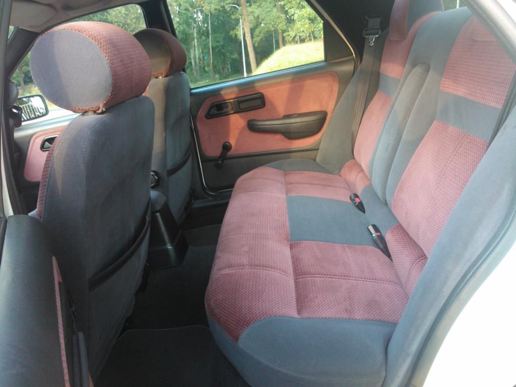

kiera po pół roku wróciła z obszycia
a tak komponuje się założona

Biała jakiś czas temu trochę rozprostowała kółka:
a kilka dni temu musiałem kupić cały pakiet części żeby dostać najbardziej zniszczone i zaniedbane wnętrze jakie widziały moje oczy(na zdjęciu ładniejszy fotel pasażera a reszta też nawet dobrze na zdjęciu wyszła)
Ktoś może doradzić jakiegoś tapicera który nie tylko potrafi obszyć tapicerkę ale też te elementy które się nadadzą uratuje ?
