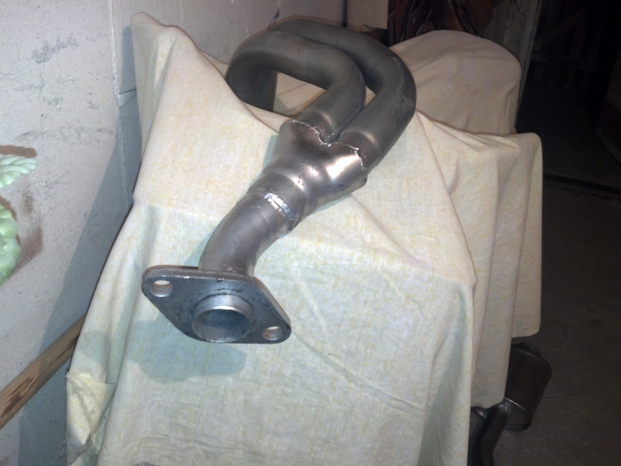

Ok, czas zacząć mody. Na początek wydech i pierwsze pytanie? Czy wydech z XR2i 110PS od środkowego tłumika pasuje p&p do końcówki 2 rurki? Z tego co wyczytałem Xr2i 104 ma 50mm a 110 i RST 55mm. W katalogu tylko końcowy tłumik jest ten sam, środkowy i portki już mają inne oznaczenia.
Kompletny nowy układ wydechowy Ferroz - środkowy, końcowy i wsio potrzebne do montażu mogę wyrwać za około 330zł z wysyłką. Portki do wersji 110 są za 104zł ale jeśli nie ma potrzeby to biorę zestaw środkowy i końcowy. Najlepsze jest to, że mam u siebie kata, jeśli jest cały to z 200 mogę wyrwać kuba87 - 30 Wrz 2012, 22:45 wydechy sa inne z powodu kata i sondy lambda w wersji 104km, których nie miała 110km.
dwururka także jest inna portki nie wiembobson - 30 Wrz 2012, 23:01 Dwururka to inaczej portki ale czy ta z wersji 110ps pasuje do kolektora 104PS? Uszczelki pomiędzy kolektor a portki są takie same w obydwu wersjach według katalogu. W katalogu dla 110PS odcinek środkowy ma 2 tłumiki, a końcowy jest już taki sam jak w 104PS.
Zadzwonię jeszcze do sklepu ile ma średnicy ten z 110PS, ale chyba warto włożyć ciut większy wydech.
Edit: hmm, tak teraz myślę czy sonda nie jest montowana przypadkiem w portkach? Jeśli tak to pewnie te z 110PS nie mają wejścia na lambade...kuba87 - 30 Wrz 2012, 23:12 dokładnie tak. dwururka od 110 nie ma miejsca dla lambdy. ale można dziurę ciachną i wspawać.bobson - 3 Paź 2012, 23:23 Wydech od 110 zamówiony - portki, środkowy na 2 tłumikach, końcowy, wszystkie potrzebne gumy, złączki, uszczelki i śrubki. Z wysyłką 435zł Szukałem jeszcze dupy od RST ale nie do dostania to raz, a jak gdzieś się znajdzie w katalogach to cena tyle co za kompletny wydech 110...madek - 3 Paź 2012, 23:37
bobson napisał/a:
Podobnie jak z końcowym do RS1800 który ma ładną chromowaną końcówke... dostępny ale za ponad 300 zł hanysek - 4 Paź 2012, 00:49 i kolejno CVH na seriii niech sluzy jak najdluzej powodzenia hanysek - 4 Paź 2012, 00:52 Ale na gleba z nia bo wyglado gorzej niz moja na poczatku bobson - 4 Paź 2012, 11:13 Co sądzicie o takim zestawie sprężyn FK 60/40 ? Do tego amory gazowe o skróconym skoku TaTechnix, tył z 7 stopniową regulacją. Jeździ ktoś na podobnym secie?

14 jest najkorzystniejsza. czemu myślałeś, że wydech w 1.6 ma 55mm. Chyba tylko w serii miał rs2000 55mm. Ile wychodzi zawieszenie i na co się zdecydowałeś, szykujesz się na superoesy na TP?
Luk, ja mam dwa wydechy od 1.6 i oba mają średnicę 55 mm na rurach. Z tym że to wydechy od wersji 110km nie wiem jak 104 miała.luk-90 - 25 Paź 2012, 23:30 hmm ja mam środkowy z 1.8 16v, ma 50mm średnicy wewn, ok 52-53zewn. Końcowy z 1.6 110km i ma taką samą średnicękuba87 - 25 Paź 2012, 23:43 koncowy się nieco zwęża.madek - 25 Paź 2012, 23:48
luk-90 napisał/a:
Dokładnie tyle (ok. 52mm na zewnatrz) miał cały wydeszek do 1.8 który u siebie założyłem, a końcowy mam z 1.6 i pasował do srodkowego bezproblemowobobson - 26 Paź 2012, 08:12
luk-90 napisał/a:

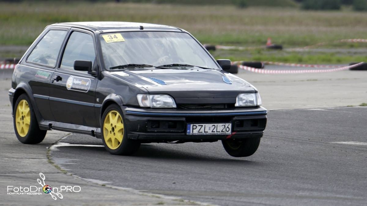

i nisko Qzyn - 8 Lut 2013, 08:38 Nooo, na tor jak znalazl bobson - 10 Lut 2013, 08:12

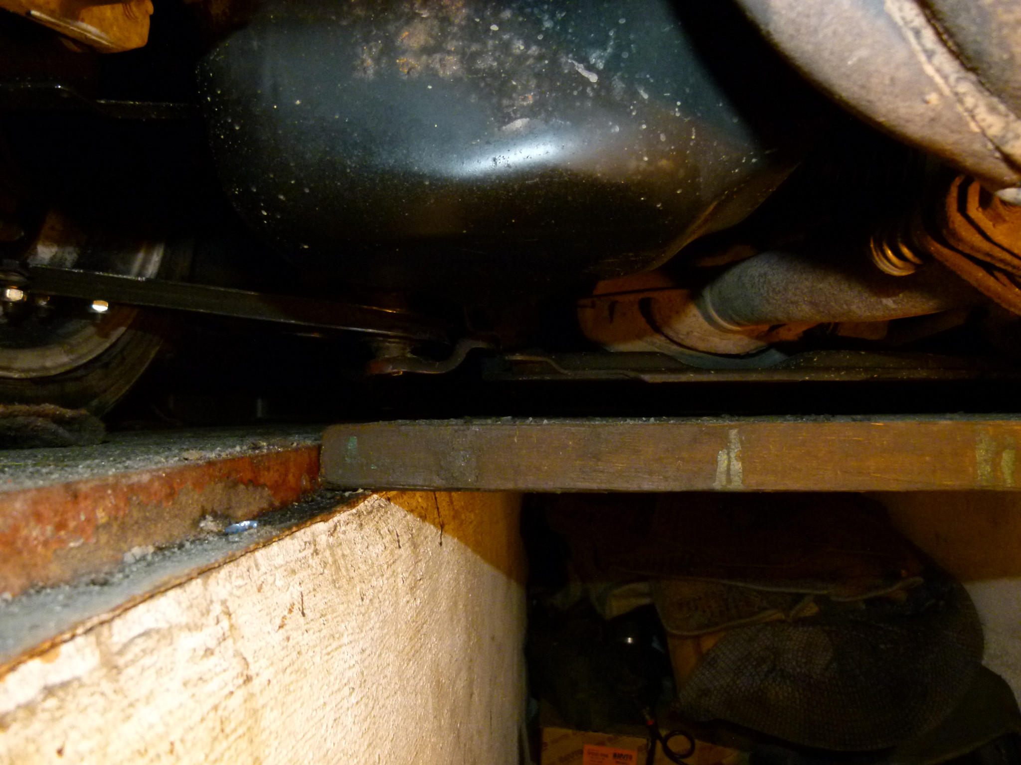

opony 175/50r13 więc wyszło na nich około 2,5 CM gleby + gwint -70-80mm jutro sprawdzę dokładnie, na takim nastawie tre wszystkim czym się da
Za to negatyw jest petardowy, może na foto tego tak nie widać ale na żywca jest sweet Peedro - 10 Lut 2013, 08:48 Poka więcej zdjęć fajnie, ale do rajdowania chyba jednak za nisko bobson - 10 Lut 2013, 08:55 Nie no auto pójdzie znacznie do góry, czekam tylko na klucz do regulacji.Kameleon340 - 10 Lut 2013, 10:25 Bombowa gleba Daj więcej zdjęć.tadzias - 10 Lut 2013, 10:46 gleba konkret, nie tam jakieś -40 Kruku - 10 Lut 2013, 11:18 jest tak nisko bo nie ma sprezyny pomocniczej z przodu luki - 10 Lut 2013, 11:20 idealny kit na air-ride bobson porównywałeś wysokości amortyzatorów po całkowitym wysunięciu, mam na myśli decarbony i gwint?bobson - 10 Lut 2013, 16:03 Porównałem do seryjnych:
gwint przód około 10cm krótszy, tył o 4cm luk-90 - 10 Lut 2013, 17:26 kozak
Przy takiej glebie to pewnie seryjne tuleje wahaczy padają raz na dwa miesiące Peedro - 10 Lut 2013, 18:04

jak nie częściej bobson - 10 Lut 2013, 18:43 chodzi mi po głowie powerflex tak czy siak
Co do gwintu - ciężko ugiąć auto, w zakrętach nie czuć wychyleń ale o dziwo brak efektu ping ponga! Każdą dziure pięknie wybiera
madek - 10 Lut 2013, 21:11 Ciekawie to wygląda To jest maks obniżenie czy zostało troche gwintu?bobson - 10 Lut 2013, 21:15 Z przodu około 2cm tylko pragnę nadmienić Panowie - opony teraz to 175/50 czyli o prawie 5cm na średnicy mniej jak 185/60! Na moje w tym momencie auto spadło z dobre 8-9cm
Sprawdzę przy okazji bo mierzyłem na serii jeszcze ile było od nadkola do ziemi i od nadkola do śruby półosi.tadzias - 10 Lut 2013, 22:59 ładnie siedzi Qzyn - 11 Lut 2013, 08:53 Jak auto stoi normalnie na kolach to ile sie zawias moze ugiac zeby odbojnik dobil z przodu albo skonczyl skok amora?bobson - 11 Lut 2013, 11:32 Okolo 4-5cmQzyn - 11 Lut 2013, 13:07
bobson napisał/a:
Okolo 4-5cm
To sory ale ten za wias nie moze wybierac nierownosci bobson - 11 Lut 2013, 21:57 Hmmm w Złotowie drogi są ogólnie bdb, zdarzają się niżej położone studzienki i na takich auto przejeżdżało a nie podskakiwało. Narazie zrobiłem około 10km, jak zrobię wsio to wyjdzie w praniu. Ogólnie jestem bardzo zadowolony.luk-90 - 11 Lut 2013, 22:05 jakoś bobson wcale Mnie to nie dziwi, każdy by był, z całą pewnością ja bym był zadowolony I masz już jakieś plany co do jazdy tym w imprezach?Tommur - 11 Lut 2013, 22:21 Pierwsza przeszkoda wzięta na rozpórkę dolną i będziesz wyleczony .

Chwile pojeździłem bez końcowego tłumika - jak ona chodziła na tych 2 przelotach to po prostu poezja! Po założeniu komorowca już jest w miarę spokojnie
Teraz jak nie ma kata wiem już dlaczego tak ciut słabo idzie z dołu jak na moje - czuć nie przepaloną bene... Muszę obadać sonde i inne czujniki.luk-90 - 2 Mar 2013, 20:43 Rada ode mnie, wytnij środkowy tłumik i wspawaj kawałek rury. Widzę gniazdo na sondę ogarnąłeś
PS. Jaką średnicę(wewn) ma ten wydechbobson - 2 Mar 2013, 21:43
luk-90 napisał/a:
Specjalnie kupiłem wydech z 110, pucha za kolektorem musi być. Gdybym miał robić bez puchy kupiłbym tłumik z 104.
Średnica wew około 48mm.

luk-90 napisał/a:
bobson, ale ja nie mówię o puszce rozprężnej w miejscu kata, tylko o środkowym tłumiku
A to zmienia postać rzeczy Pomyślę o tym, narazie niech pośmiga jak jest...

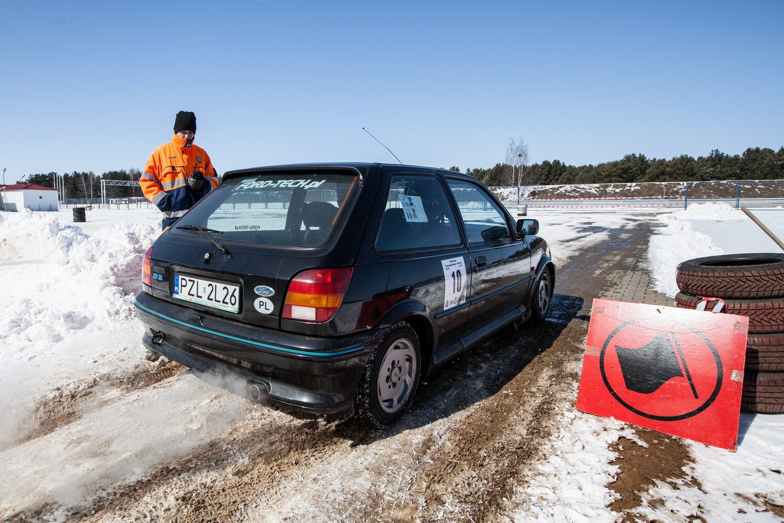

Fofi zaliczyła pierwszy weekend wyścigowy w swojej karierze, obyło się beż żadnej poważnej awarii, tylko kilka drobnostek
W Youngtimer Party wywalczyłem 13 pozycje w generalce na ponad 40 załóg i 3 w klasie Open. Objechaliśmy kilka znacznie mocniejszych aut (CRX, E30 2l, 4.0 V8 ). Na Track Day było też nie najgorzej, mocniejsze auta miały większe prędkości na prostych ale nadrobiłem trochę w zakrętach - 17 miejsce z czasem 2:29:265 na ponad 30 załóg.
W sobote były bardzo trudne warunki, sporo lodu, zmarzniętego śniegu i śliski asfalt. Ani zawias gwintowany nie był najlepszy w tym przypadku ale najgorsze były jednak stare zimówki które musiałem kupić na szybko z racji warunków których nikt się nie spodziewał. Ogólnie brakowało bardzo trakcji na śniegu itd ale ważne, że daliśmy rade
W niedziele instruktaż ponownie zrobiliśmy na zimówkach. Sporo dało mi posłuchanie jak jeździć w danych zakrętach, gdzie są szczyty, jaką linie obrać i jak pracować gazem. Do południa świeciło cały czas słońce, od 8 tor był objeżdżany więc zmarznięty śnieg i lód zaczął odpuszczać i na torze powstała dość czysta nitka po której można było śmigać. Zdecydowaliśmy się z Tomem na zmiane kół i był to strzał w 10. Trakcja poprawiła się niesamowicie i mogliśmy kręcić dość fajne kółka. Brakowało mocy na prostych ale odczułem też brak staba na tylnej belce i rozpórki. Dupa robiła przepiękną rybke w zakrętach Na jednym dość szybkim prawym zakręcie nagle straciłem przyczepność tylnych kół i obróciło mnie o ponad 90*, poleciałem bokiem na pełnej kontrze za tor. Bałem się, że zakończy się to dachem ale obróciłem na tyle mocno auto, że wleciałem najpierw tyłem później przodem w śnieg. Po wypchnięciu pojechałem dalej robiąc chwile później najlepszy czas przejazdu.

Wydech z RSki

Kupiłem też niezbędne graty do przerobienia kolektora wydechowego ST170 pod Fofika.

Wpadł też kolektor wydechowy ST170.

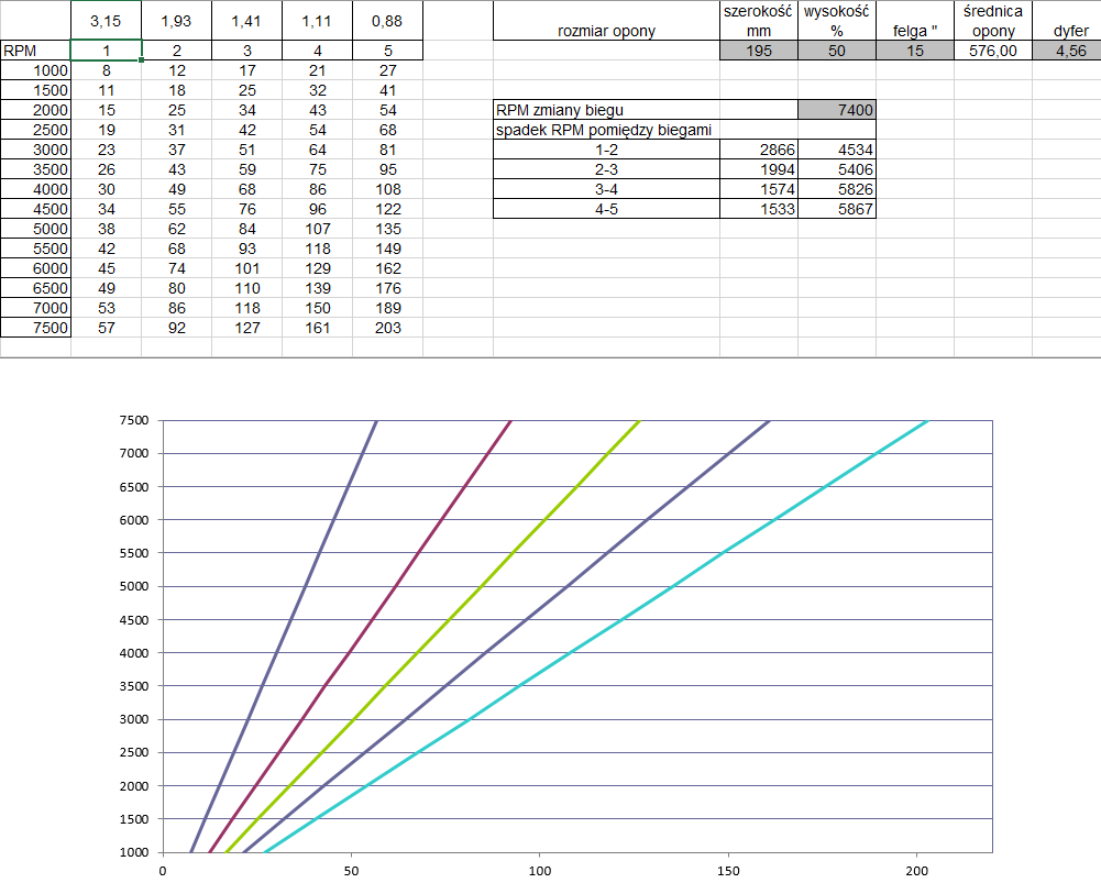

Jeśli się uda a mam taką nadzieje będzie pełne IB5 z rozrusznikiem z tyłu, pasujące p&p do Fiesty, z hydraulicznym wysprzęglikiem i biegami na linkach. Do tego biegi z Pumeksa 1.7 i przełożenie 4,06 lub 4,27 (mam obydwa ale muszę policzyć które będzie optymalniejsze).
Do zrobienia takiej wixy musiałem kupić 3 skrzynie plus dodatkowo wykorzystam przełożenie z mojej obecnej skrzyni Graty już w garażu także można powoli działać.modell1 - 26 Sty 2016, 22:39 Temat postu: [MK3] Fiesta 90r XR 2i :)

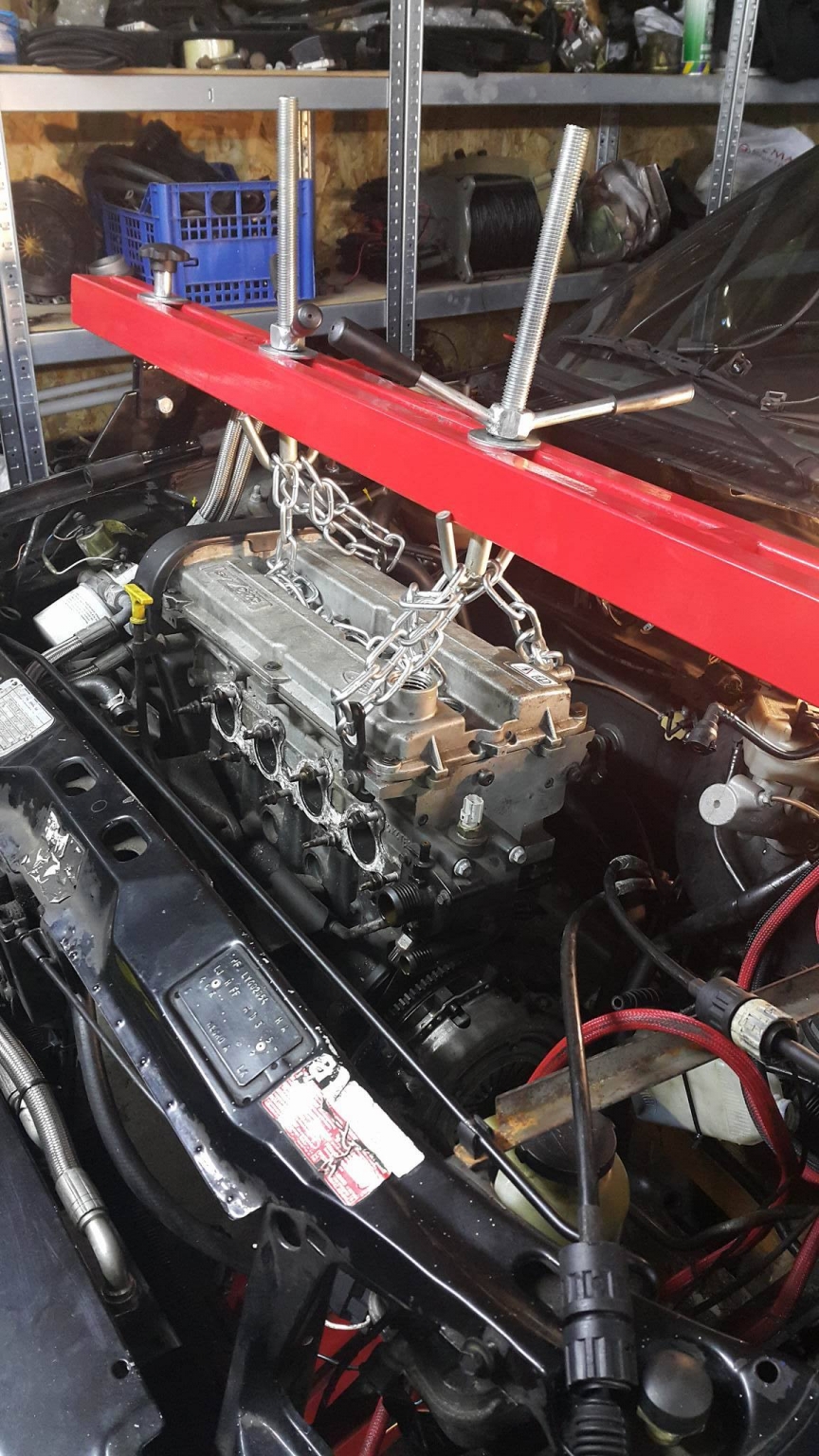

W każdym bądź razie silnik z skrzynią jest już w aucie. Skrzynia otrzymała nowe poduszki. Za prąd odpowiadać będzie nowy altek 70a.

pojechałem dziś Fofikiem na zawody - AB Cup w Debrznie.
Nie będę się za dużo rozpisywać bo padam na pysk - auto dało rade.
Nie jeździłem rok, przez spina i kare za potrąconą oponę straciłem podium. Finalnie jest 4 miejsce na 12 aut w klasie. 1 miejsce w klasie poszło dla kierowcy BMW E36 Compact z silnikiem Hondy S2000 wystrojonym na 250PS - także zawodnicy byli konkretni.

Obiekt bardzo techniczny i wymagający, jest bardzo mało miejsca na błąd.
Pogoda była ładna ale spodziewałem się znacznie niższych temperatur.
Już po 2 OSie pojawił się spory graining na przednich oponach (mieszanka miękka), tył był w porządku (mieszanka super miękka).
Zdecydowałem się na zmianę przednich kół na Nankanga w mieszance średniej i była to dobra decyzja.
Zdecydowanie poprawiła się trakcja i precyzja prowadzenia. W takiej konfiguracji dojechaliśmy do końca zawodów.

Jeździłem na Lotnisku w Zegrzu Pomorskim, trasa w 80% składała się z bocznych leśnych dróżek przy lotnisku. Z racji tego, że przed zawodami mocno padało warunki były bardzo trudne - na drogach było pełno błota i mazi. Momentami ciężko było z trakcją a tym bardziej z wyczuciem przyczepności pod względem dohamowania.
Udało się przejechać wszystkie 5 odcinków bez awarii i dzwonów a było ich ogrom na trasie. Miałem kilka sytuacji podbramkowych i ratowań już na 1 oesie. Z tego też powodu 1 i 2 OS przejechałem bardzo asekuracyjnie, resztę już dość cisnęliśmy.
Udało się dowieźć 4 miejsce niecałe 9s za podium. Gdyby pojechać OS 1 i 2 czasem z OS 3 byłoby podium bez gadania więc jestem zadowolony. Trzeba więcej jeździć.
Pierwszy raz jechałem w takich warunkach więc nie chciałem popełnić głupiego błędu i skasować auta, tym bardziej że za 2 tyg kolejna runda - tym razem drogowa w okolicach Mielna.

Co tu dużo pisać, trasa była bardzo szybka z kilkoma technicznymi elementami. Niestety dalej walczę z skrzynią i 2 biegiem, nie wiem już o co chodzi ale muszę to zrobić na ostatnią runde w Kielcach 14 października. Z powodu skrzyni miałem sporo zabawy na technicznej sekcji trasy.
Zawody przejechałem popełniając jeden błąd już na pierwszym OSie... Zaraz na początku trasy po prawym szybkim zakręcie składałem się do szybkiej szykany i niestety puściły opony na tylnej osi. Po dwóch kontrach i zjechaniu z optymalnego toru jazdy chwyciłem tyłem trawę, pomimo trzeciej kontry nie udało mi się opanować auta i wykręciłem spina....
Na szczęście nie trafiłem żadnych pachołków więc finalnie straciłem około 12 sekund.

Fofi stoi już w garażu bez silnika - zamawiam stelaż obrotowy i rozbieram motor.

Uszczelkę wydechową z focusa mk1 2.0 i spasuj to ładnie z głowicą, materiału tam sporo jest bobson - 21 Paź 2017, 08:41 Mam rozrusznik z tyłu, mam też wydechowy z st170 - on byłby dobry gdybym kręcił do 9-9,5tys rpm.
Kolektor mam przeliczony i taki też będę budował, ogólnie najbliżej wyliczeń jest kolektor z RS2000.Dual - 21 Paź 2017, 14:33 Sam to policzyłeś? czy masz kogoś od tego?

Jak widać jest całkiem niezły zapas na trąbki i airbox, bałem się że będe musiał ciąć gródź i rzeźbić z nadmuchem ale chyba się obędzie.
FiFa - 5 Sty 2018, 11:04 Wywalisz ta blachę z komory to jeszcze więcej miejsca będzie i podobno sporo chłodniej w komorze bez tej blachy, tylko wiązkę trzeba przenieść. A na deszczu raczej nie stoi ładnie z Itb będzie robiło robotę bobson - 5 Sty 2018, 11:19 Ta blacha chyba tak naprawdę służy do 2 rzeczy:
- odgrodzenia ciepłego powietrza z komory od wentylatora nawiewu. Dzięki niej nadciśnienie na podszybiu dostarcza chłodnego powietrza do nadmuchu. Jeździłem kiedyś bez uszczelki z tej blachy i w deszczowe dni szyby strasznie przez to parowały.
- jest mocowaniem dla kabli, EDISa itd.

W pon blok idzie do czyszczenia i obróbki, przy okazji zweryfikuje wał, i kilka innych detali.
Czas zabrać się za głowicę
Kilka fotek z rozbiórki.

Myślałem, że już nie będę grzebał skrzyni ale jak przejechałem się Durateciem na skrzyni z głównym 4,56 to stwierdziłem, że kręcąc pod 8tys rpm skrzynia jest dalej za długa...
Tak więc wpadło customowe przełożenie główne zrobione w Polsce przez firmę M-Drive.
Było 4,56 a jest 5,18 Vmax przy 7750 rpm to niecałe 190km/h
Fajną kwestią jest prosty ząb na przekładni - skrzynia będzie pięknie rajdowo wyć
