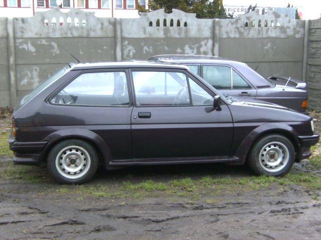

ładna ta xr2 z foty :9: ale czy zdrowa bo jak zdrowa to mi by było szkoda ciąć ;)

Chojny83 - 21 Sty 2012, 19:21
Ta czarna to moja:)
Fajnie się nią jeździło...
