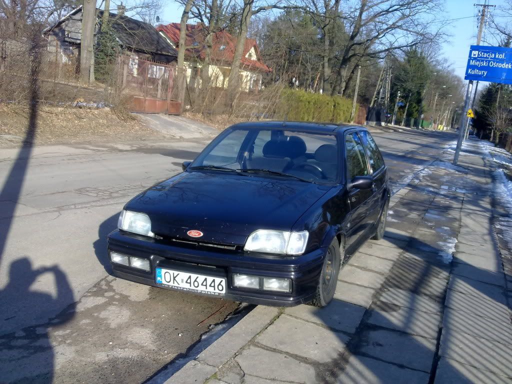

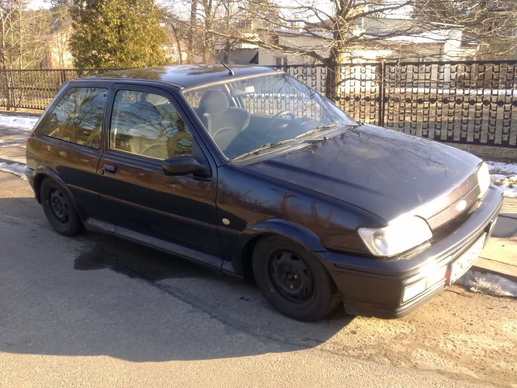

7. OPIS AUTA: Tak długo nad autem się jeszcze nigdy nie zastanawiałem. Kupione nie uruchamiające się, rozbite i totalnie brudne. Taki kot w worku.
Pundek pomógł holować to 25km przez Warszawę. Na przed ostatnich światłach zerwała się linka, chyba nie chciało do mnie auto na tą wiochę jechać bike .
Plany były dwa:
1. jak się da to uruchomić, wyklepać nie dużym kosztem jeździć.
2. Jeśli okaże się trupem to na części.
Grzebiąc przy aucie stwierdziłem, że mimo 89 roku tragicznie nie wygląda(w sensie jak na forda trzyma się kupy) i eco^ włożył sporo pracy w to auto. Jeszcze szkoda ciąć. Ale zobaczymy jak to jeździ. Bo jak na razie odpaliłem, zjechałem do garażu(mam ostry zjazd) i czekam na części żeby to złożyć. Zobaczymy też co powie żona(pewnie: kupa) jak jej to zaprezentuje i czy będzie chciała tym jeździć.
a. wizualne: wjechanie przodem w inne auto, wjechanie innego auta w tylny zderzak
b. mechaniczne: spalenie plusa do stacyjki
c. audio: jakieś radio, jakieś kolumny wykrzywiające tylną półkę i coś w drzwiach.
d. inne: naklejki
a. wizualne: poskładanie do kupy(znów to słowo) nowo używana maska, poskładanie zderzaka, kuku z tyłu naprawić, naklejki i emblematy out, zmiana wizualna felg i może całego lakieru(ale ambitne plany gy )
b. mechaniczne: nowa chłodnica(już jedzie), reflektory, kierunki, stożek jest dziurawy jak sito, nie ma ręcznego
c. audio: zostaje tak jak jest lub wleci mój zestaw, możliwe że zagości jakaś skrzynia
d. inne: zimówki jakieś, diody, neony, ciemne szyby, ciemne lampy

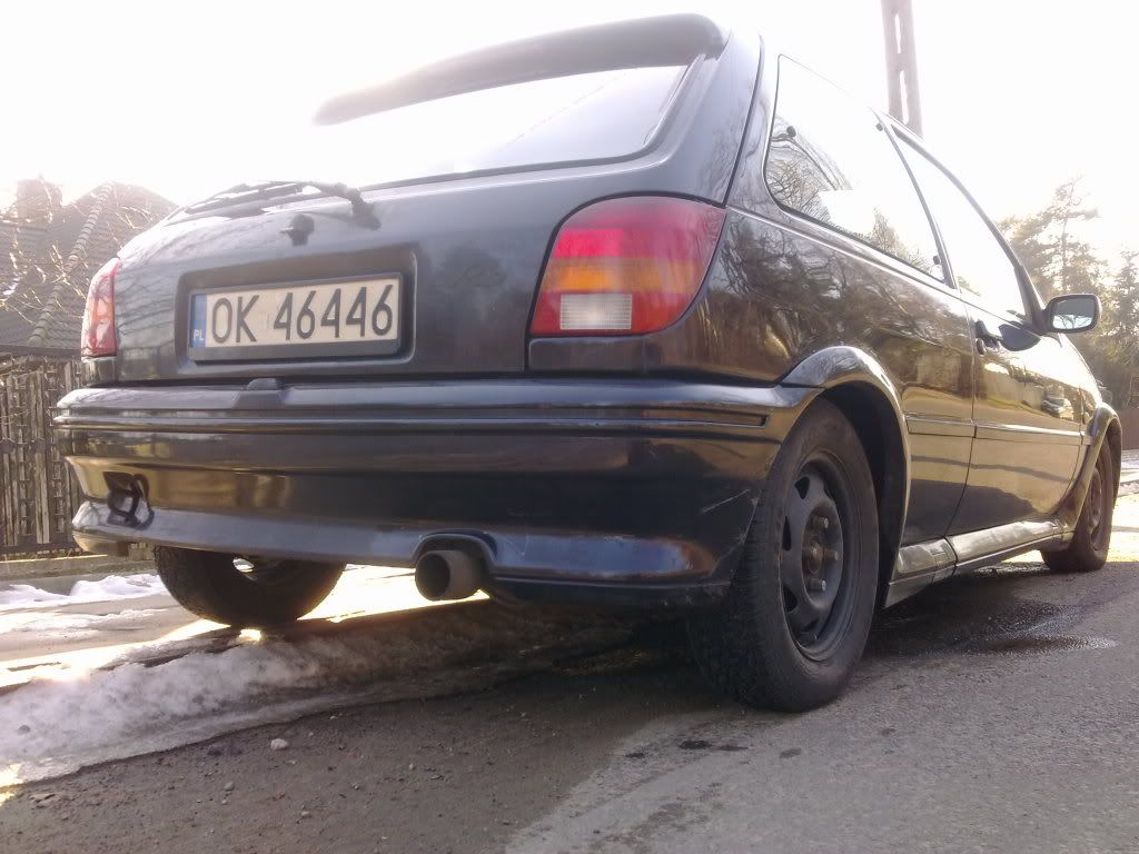

Pogrzebałem, porównałem zdjęcia i mniej więcej to siedzi w aucie(jak się mylę proszę zweryfikować):
-silnik SilverTop 2.0 16V z Modeno
-stożek no name
-układ wydechowy RS 1800 na przelocie o średnicy ? + końcowy tłumik z ?
-hamulce przód z RS2000 260mm wentylowane, tył tarczo bębny średnica ?

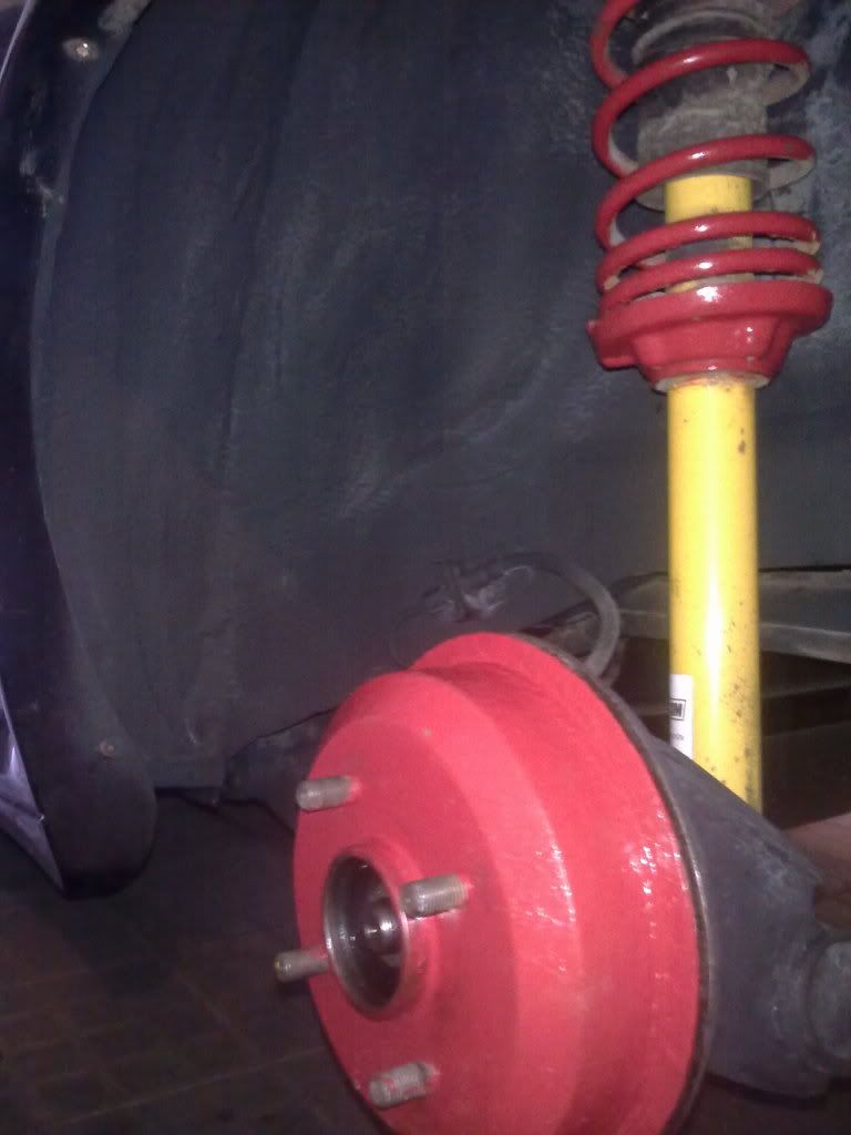

-amortyzatory w dwóch kolorach(pomalowane na żółto a były chyba czerwone albo niebieskie ?)
-sportowe sprężyny ? coś mi się nie wydaje albo to wina kół bo auto stoi wysoko ?
-elektryczne szyby
-uchylne tylne szyby
-otwieranie bagażnika elektryczne
-lusterka mk3,5
-ospojlerowanie, kierownica, spojler, zderzaki XR2i
-wspomaganie kierownicy
-fotele uszatki obite skóra, kanapa w skórze
-grzana szyba przód i tył
-centralny zamek na pilota
-alarm ?
-Sekwencja KME Diego g3 na wtryskach Rail IG1 ? , butla w kole
-aluminiowe felgi 15cali, 6 cali szerokość
-Radio Pionier DEH coś tam, głośniki w półce Magnat 65W RMS, z przodu Alphard
-drugie światło w kabinie z tyłu
-czarne wnętrze nie licząc dywanu bo jest jakiś taki niebiesko-szary(gdzie się podział czarny?)
-wygłuszenia ponadprogramowe
PODAJĘ TUTAJ DANE O AUCIE KTÓREGO SERCE ŻYJE W OBECNEJ FIEŚCIE O KTÓREJ MOWA ZACZYNA SIĘ NA 2 STRONIE

Edit 30.01.2011
dziś mam wolne od grzebania przy aucie to pogrzebałem w informacjach o tym modelu. Efektem jest zaktualizowany pierwszy post o wyposażenie i mody.
[ Dodano: Pon Sty 31, 2011 22:11 ]
Przyszła nowa chłodnica
Porównanie stara vs nowa
Podobno nic nie inwestuje więc ciemne lampy
Zderzak już w kolorze schnie, jutro założę i można niby jeździć. Na razie nie będzie halogenów.
Tak czy inaczej dziś założyłem chłodnicę, zalałem, podłączyłem tylne magnaty i wyjechałem bez zderzak na spacer.
Wnioski:
-rozrusznik się chyba zaczyna przycinać
-klepie silnik, pewnie mało oliwy(nie mam jak sprawdzić bo bagnet poklejony nie da się wcisnąć)
-z przodu na gumach jest luz jak w żuku
-kierownica ma luz 5 stopni
-narwana reakcja na pedał gazu, trzymasz w jednym miejscu i leciutko naciskając w reakcji ciężarówka kopnęła nas w zadek, trzymając w tym miejscu raz zwalnia a raz przyśpiesza, wkurzające ;-| | Człowiek czuje się jak na nauce jazdy. Mam nadzieję że to tylko wina ustawiającego się komputera po resecie.
-wskaźnik temperatury chłodziwa nie bangla albo mi się wydaje
-nie chciała się przełączyć na gaz więc zmusiłem, chwilę działała i zgasła
[ Dodano: Wto Lut 01, 2011 15:46 ]
-zderzak założony, przy zamontowywaniu pękł w najbardziej newralgicznym punkcie gdzie wcześniej ;-| i cała robota w wentyl
-jedna strona halogeny założone
-lampy ciemne założone
-układ się odpowietrzył
-wskazówka chłodziwa działa
-wiatrak przy połowie wskazówki się załącza
-dolałem gazu za całe 16,64 bo tylko tyle weszło(sądziłem że jak pali się rezerwa na wskaźniku to gazu mało ale widocznie stanu nie pokazuje ten wskaźnik, trzeba przejrzeć)
-gaz załączył się dopiero jak wskazówka doszła do M a ja zrobiłem 7km, zdecydowanie za późno
-przy montażu tylnych lamp wyciągnąłem jedno świecące się oświetlenie bagażnika spod bocznego wygłuszenia a w drugim zainstalowałem żarówkę
-zamknąłem pogiętą maskę i już jej otworzyć nie mogę, linka nadaje się na śmieci i pewnie ją urwę
-nadal wkurzające jest dodawanie gazu i szarpanie całego auta, na gazie jakby trochę mniej to się działo. Tak dumam co to może być i nic poza linką gazu nie przychodzi mi do głowy, no jeszcze odpięta przepływka
Zdjęć tego szkaradztwa nie ma bo nie ma co robić puki auto straszy dzieci

eCo^ - 18 Lut 2011, 14:23
Temat postu: Re: Vanowy żonowóz
van81 napisał/a:
-silnik SilverTop 2.0 16V z Modeo (97r)
-stożek no name (jakis tam Jacky chyba :P )
-układ wydechowy RS 1800 na przelocie o średnicy ? + końcowy tłumik z ? ( z tego co wiem to Pundek zmienił końcowy a reszta to seria z RS1800 tylko bez kata)
-hamulce przód z RS2000 260mm wentylowane, tył tarczo bębny średnica ? ( hample przód i tył Escort Rs2000)
-amortyzatory w dwóch kolorach(pomalowane na żółto a były chyba czerwone albo niebieskie ?) (za moich czasów przód był Mts'a bodajże a tył chyba xr)
-sportowe sprężyny ? coś mi się nie wydaje albo to wina kół bo auto stoi wysoko ? ( ja wkładałem przód eibachy niebieskie i tył RSturbo)
-elektryczne szyby
-lusterka mk3,5
-fotele uszatki obite skóra, kanapa w skórze (:zalamka: a były ori Recaro z RST)
-alarm ?(alarm z centralnym :D )
-Sekwencja KME Diego g3 na wtryskach Rail IG1 ? , butla w kole ( wtryski Valteka, tak na boku Valtek i rail to to samo :P )
-drugie światło w kabinie z tyłu ( heheh mój pomysł dla wygody)
-czarne wnętrze nie licząc dywanu bo jest jakiś taki niebiesko-szary(gdzie się podział czarny?) ( to jest czarny!!!! :krzesłemgo: )
-wygłuszenia ponadprogramowe ( nie kumam??!??)
jbc to moja kobieta jest zainteresowana kupnem :P
pozdrawiam i niech służy :joint:

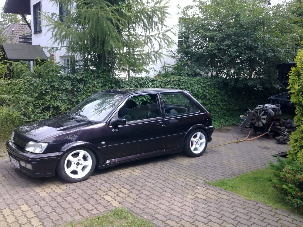

no to buda zmieniona na mk3,5 w kolorze bakłażanu
uczucia na razie mieszane bo kosztowało worek pieniędzy a co chwila odkrywałem wady. No ale auto nowe nie jest mimo że z dobrych rąk kiedyś tam pochodziło.
Tak czy siak wawa wzbogaciła się chyba o fiestą która ma okazję być "piękna i szybka"

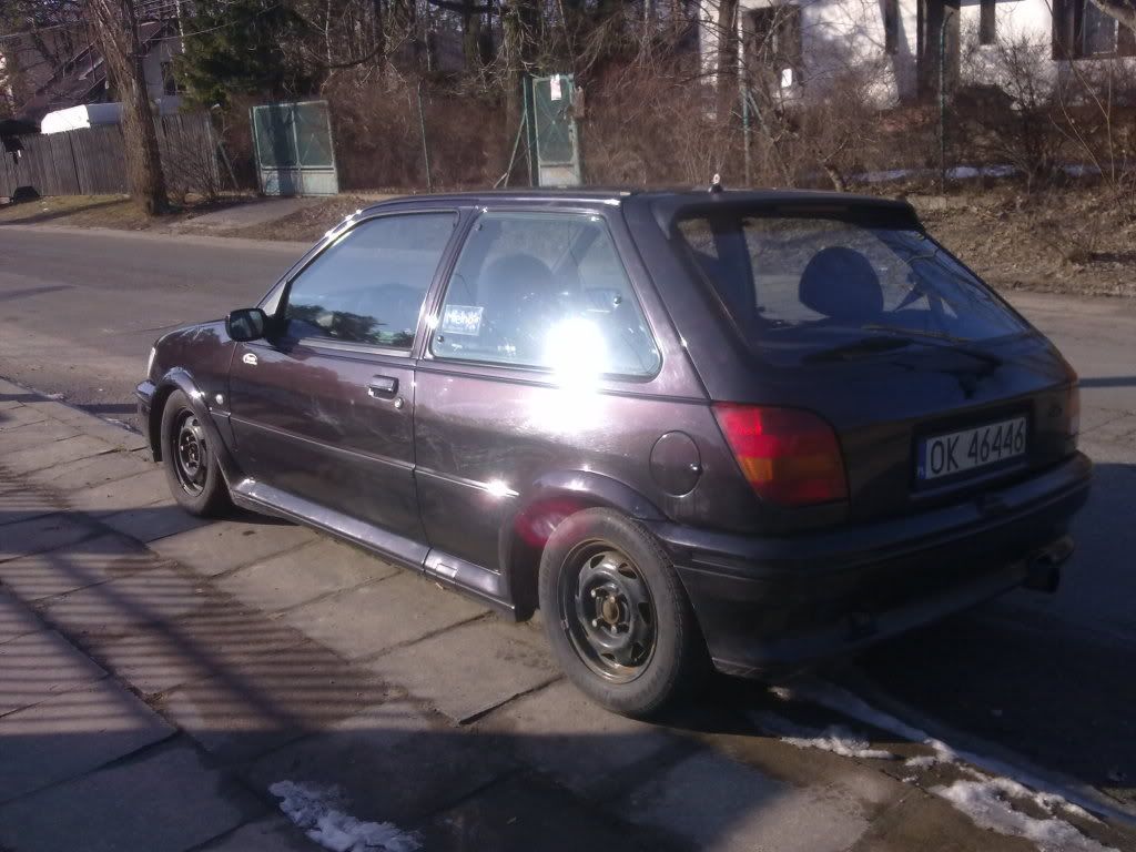

Niunia poskładana, dziś brakło mi niestety czasu bo był spot i miałem trochę pracy w robocie.
Do założenia została mi tylko podsufitka no i oczywiście silnik, hamulce, wspomaganie, gaz. Ale to zostawiam sobie na deser :lol:

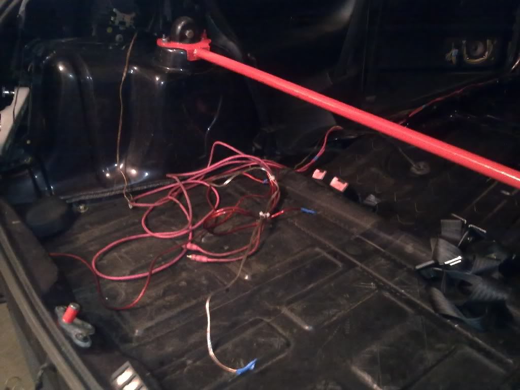

Moje kable do audio i nowo odmalowany rozpórak
podłoga po szlifie
ori wygłuszenie które i tak już nie było ori zgniło po zimie więc je wyciąłem i zastąpiłem. Spełnia swoją funkcję wyśmienicie.

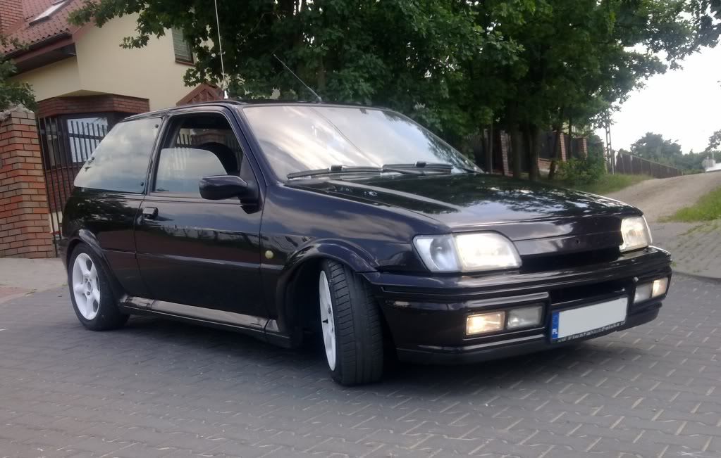

No i środek wygląda tak:

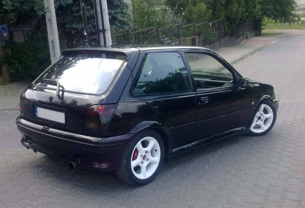

a całą niunia wygląda tak:
pod przednie nadkole jak tak skręcone są koła to nie wsadzę nawet najmniejszego palca. Wszystko fajnie i nie ociera chyba, że się maks kiere skręci albo na skręconych kołach wpadnie w dziurę. Pojeżdżę trochę na tym i chyba zmienię na sportowe ale trochę wyższe sprężyny.
inny profil:
pupa:
widać inny odcień lakieru na zderzaku który podmalowywałem. Lakier miał być takiego samego koloru a oczywiście okazał się znacznie jaśniejszy i jest bee.

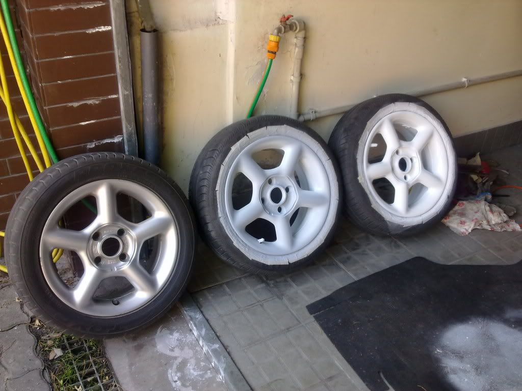

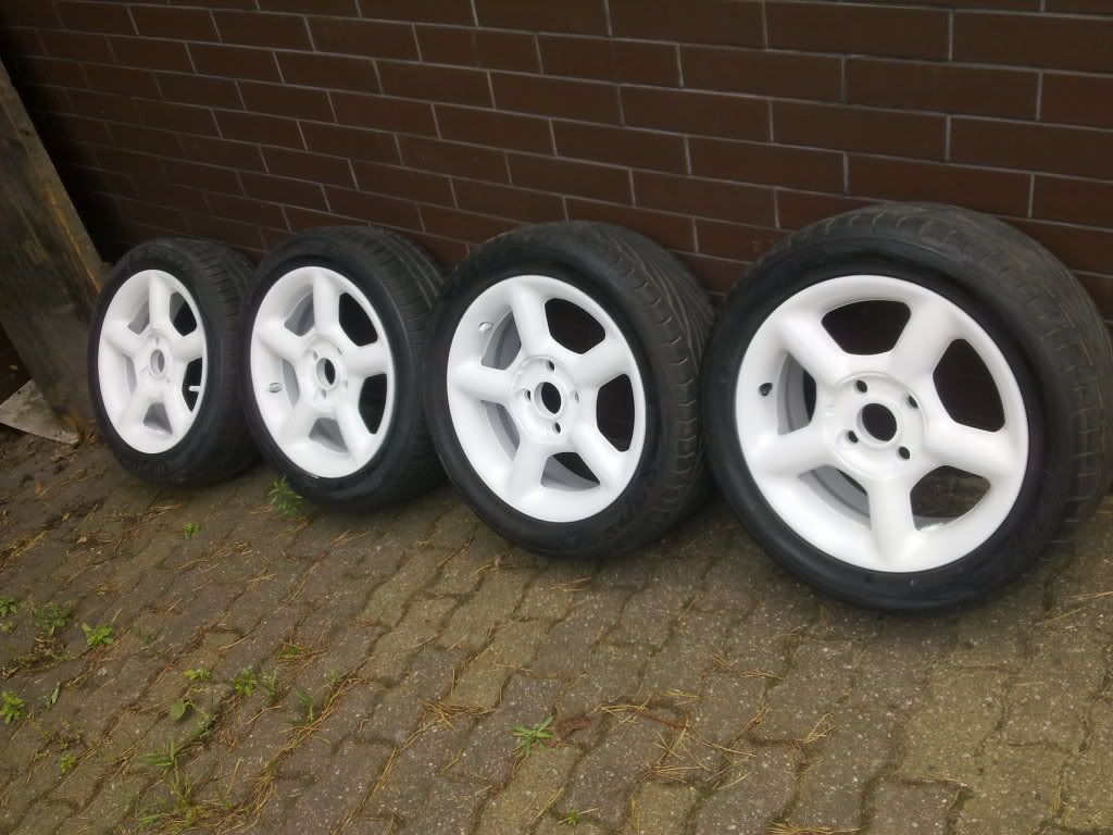

-zmiana kół na alusy 15
-próba reanimacji ręcznego

Kurcze :-) Fajna jest, a kapsle do tych alu masz?
Fordon - 14 Mar 2011, 01:05
A ja myslalem ze to 16" a nie 15"... jakie ET jest tych felg ??

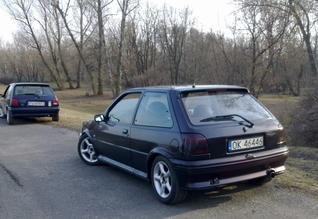

a na ostatnim zdjęciu widać pupę mojej MK3 :2xf:
a tak serio to zastanawiałem się nad założeniem u siebie -60 i 15" felg, ale podziękowałem. narazie zostaje u mnie -35 i 14".
też mam zdjęcie bakłażana z parzychem na pokładzie i nawet świeże, bo z ostatnich 24h
van - 14 Mar 2011, 10:11
hubi_2006 napisał/a:
niestety nie a przydały by się
Fordon napisał/a:
dość spore bo ET 40, tylne opony 195 trą mi o amortyzator, trzeba by jakąś węższą oponę. Chętnie zamienię to Toyo w b.dobrym stanie na jakieś węższe w podobnym stanie.

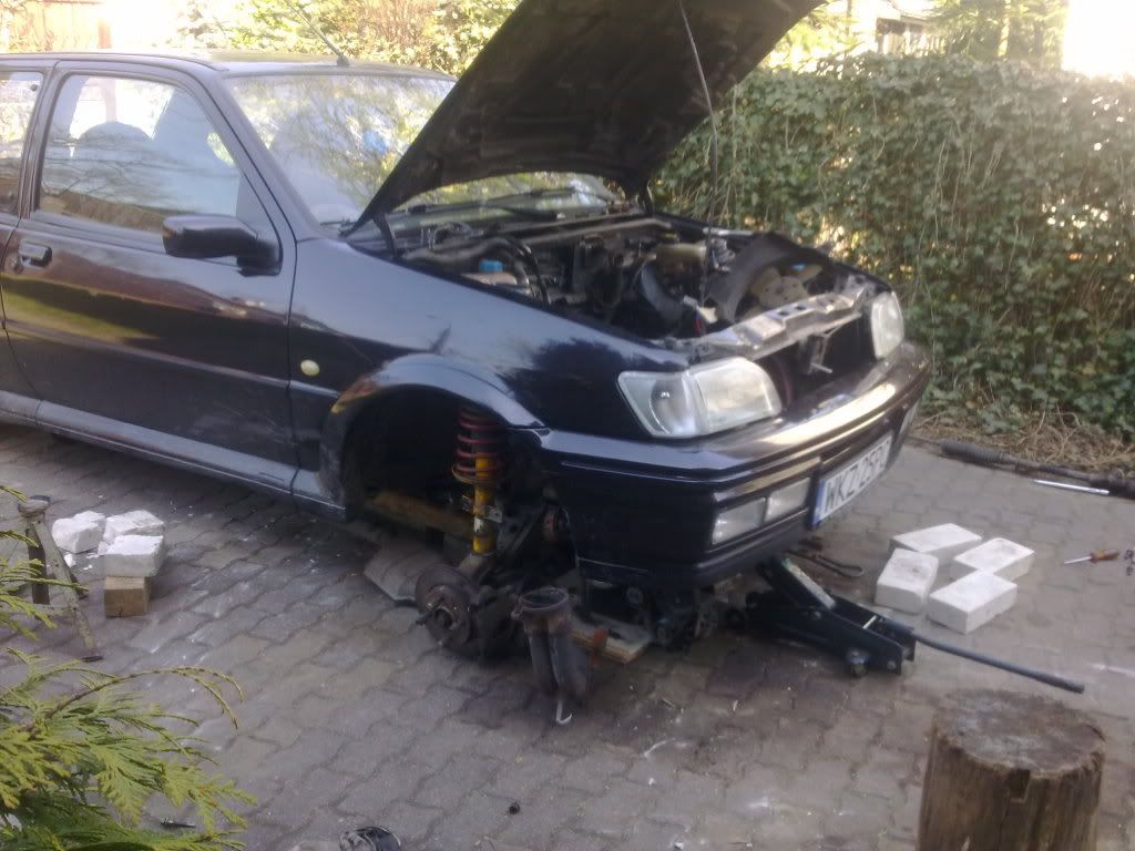

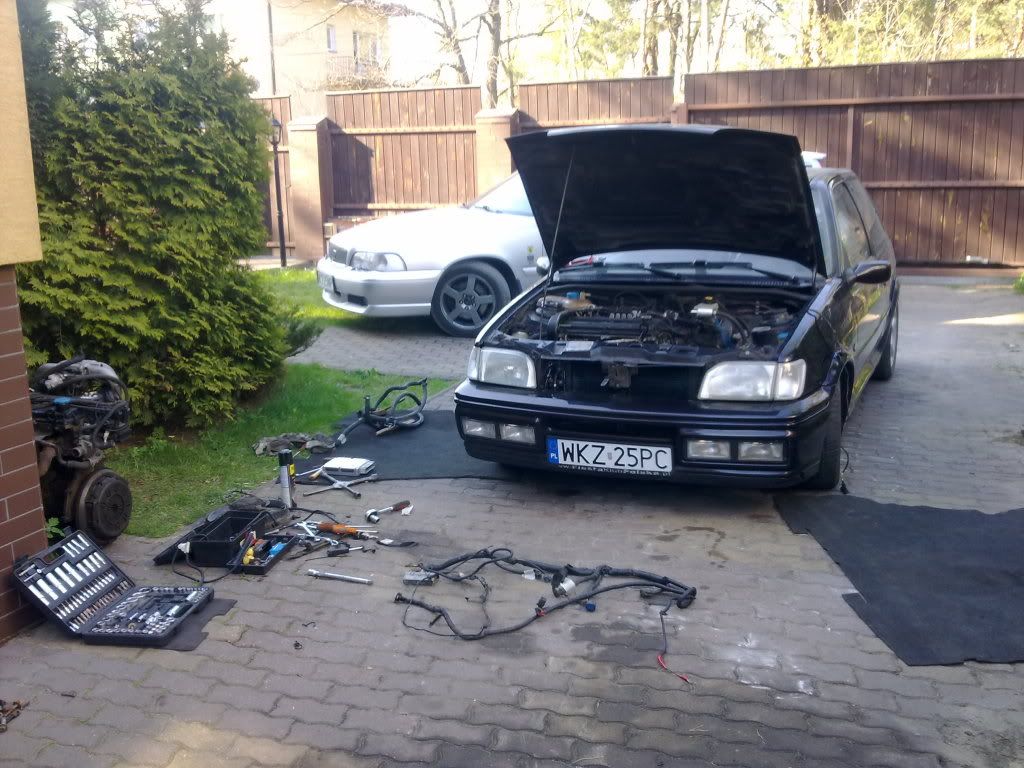

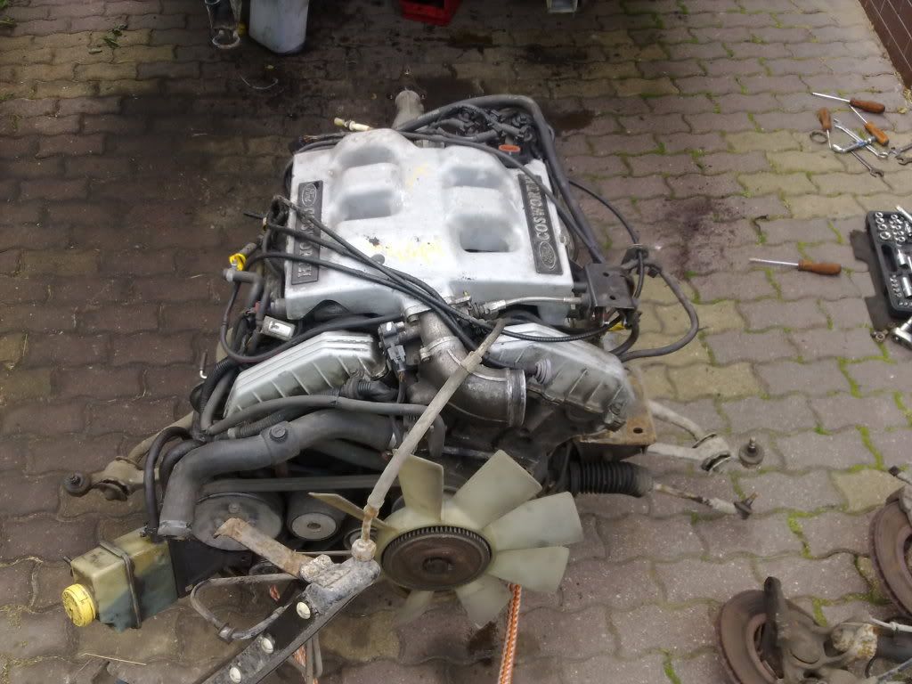

wczoraj silnik został wstępnie rozpięty i odkręcony od budy
dziś od godziny 8.30 do godziny 18.30 czyli przez 10 godzin wyciągałem jeden i wkładałem drugi silnik. Przez kilka godzin był też ze mną Dziku któremu wielkie dzięki za pomocną dłoń.
dwulitrówka już wisi w budzie, mcpersony też....mam problem z przykręceniem drążka kierowniczego bo kręci mi się cała śruba z nakrętką. Magiel zmieniony na taki ze wspomą, pewnie będzie tak że auto będzie skręcać teraz przed ustawieniem zbieżności w każdą stronę.
Chciałbym skończyć jutro resztę składania ale trochę tego jest i pewnie będę musiał zmieniać wiązkę, kompa, podłączenie wody, rozrusznik, wydech, koła....najwięcej zabawy pewnie będzie z prądem itp.
[ Dodano: Pią Kwi 22, 2011 22:11 ]
tu cybancik, tam nakrętka, tu kabelek i tak dziś cały dzień spokojnie bez spięcia ogarnąłem trochę rzeczy
zostało do zamontowania butla gazu, przewody gazowe pod autem, przewody wodne do reduktora, guziczek do lpg, komp od 2.0 i chyba całą początkową wiązkę zmienię bo wygląda na lepszą i ma dwa brakujące mi przewodziki które potrzebuje.
Ze złych nowinek, poległa nowa żaba, auto po zmianie magla rozjeżdża się, pierwsze co to jeśli uda się odpalić to wizyta na zbieżności.
[ Dodano: Sob Kwi 23, 2011 19:49 ]
silnik pod autem:
silnik w aucie

van - 14 Cze 2011, 21:33
zbrojenia przed zlotem

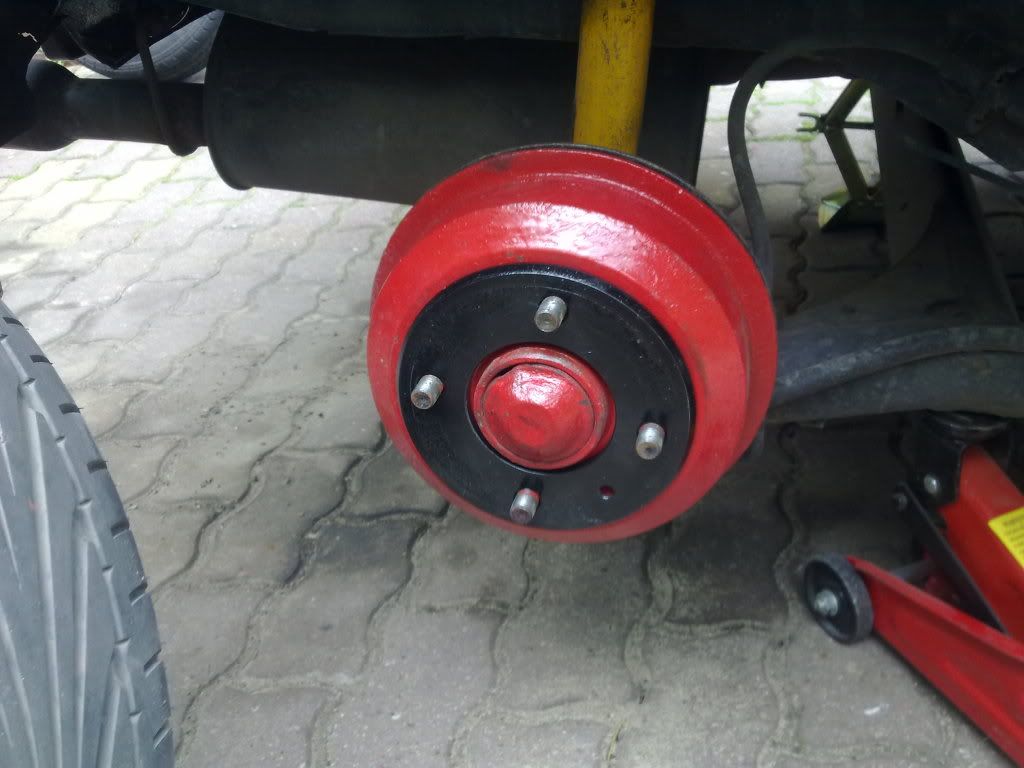

rozebrałem przednie hamulce bo przy hamowaniu telepotało kierą jak najęte, wyczyszczone piasty, prowadnice zacisków, tarcze itp. Efekt bicia już nie ma i można hamować z większym wyczuciem co w trasie się przyda.
No właśnie w trasie. Zamierzam tym naleśnikiem jechać na kołach. Miałem chwilę plan wrzucić to na lawetę ale nadal nie mam haka i do końca nie wiem jak z przepisami. Trochę będzie ciężko z dobijaniem bo mi przód ociera o plastikowe nadkola ale jakoś myślę dam radę, denerwuje mnie albo i irytuje tylko nadal prędkość i obroty związane z jakąś sensowną prędkością bo zwyczajnie jest głośno a taki wielki piec grzeje cała komorę niemiłosiernie co dodatkowo mnie irytuje.
Z innych przygotowań to dorobiłem sobie dystanse na tył bo szerokie kapcie na tej feldze niestety tarły mi od wewnętrznej strony o amortyzator.
Tak to wygląda
Dorobione jest ze starej tarczy hamulcowej której użyczyła smerfetka :) Nie rozumiem tylko dlaczego otwór centrujący jest większy......ale może tokarz się pomylił i dał mi od jakiejś cytryny ? Tak czy siak pasują :)
Potrututkowałem też wydech żeby mi nie walił o zbiornik paliwa na nierównościach.
No i kilka godzin pracy zaowocowało wersją white edition:
aha wcześniej jeszcze złożyłem dolot tak żeby brał jak najwięcej zimnego powietrza i mogłem zastosować stożek grzybka gąbkowego bo poprzedni stożek już dawno przestał spełniać rolę filtra
Umyć, posprzątać, cb wrzucić i można lecieć :)
madek - 14 Cze 2011, 21:36
van81, masz bębny od 1.1 czy mi się zdaje :-P
A szpliki nie za krótkie teraz z tym dystansem? Ja mam podobny ale z przodu (5mm).
van - 14 Cze 2011, 21:38
tak mam bębenki z 1.1 bo przecież to jest 1.1 :hahaha:
jak założyłem dystans to też mi się zdawało że będzie krótko ale śrubki przekręciły się kilka razy więc do jazdy jest ok. kjs nie jadę bo tu mógł bym już je ściąć
madek - 14 Cze 2011, 21:39
Mimo wszystko nawet do jazdy trochę ryzykowne :fox:
A felgi ładnie wyszły :)
Fordon - 14 Cze 2011, 23:26
Na bebnach 1.1 da sie jezdzic ja spalilem heble przod z RS2k i bebny tyl z 1.3 :D i tak chooy z tych bebnow bedzie bo czy to z 1.1 czy z XR jak sie chce to sie uda spalic hebla... do jazdy na co dzien z 200 do 0 starczy na 6 startow gora
